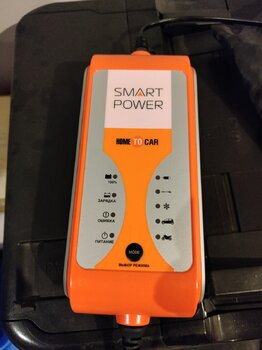

Для регулярного обслуживания аккума и возможно зарядки сильно подсевшего, за вменяемые гроши присматриваюсь к вымпел55(так понимаю он позволяет все это выполнять). Взамен своего чуда-smart-power(охлаждение отсутствует, видел графики, похоже неправильно оно работает из-за нагрева).
Кто что скажет? IMG_20230212_203549.thumb.jpg.f58277e3f4cf063d1bdf8e91d29efd0a.jpgIMG_20230212_203603.thumb.jpg.efefaa7e705f61a48e048fa1d4255bfe.jpg
