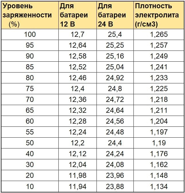

5 минут назад, Vasek555 сказал:
да. Я ниже 12.3 ставлю на заряд. Кто то до 12 высаживает - тут каждый сам уже решает...
хорошо это я понял спасибо.
И все таки мне очень интересно как повлияет на "здоровье" акб если я его буду заряжать ну скажем раз в месяц напряжением 14.8 ?

Нет,не поняли.По мере просадки, определенной по НРЦ в тепле...Но это для большинства сложно,поэтому действуйте По инструкции к вашему аккумулятору.
