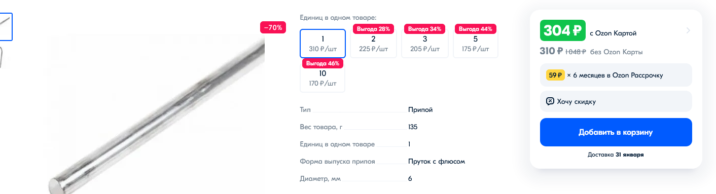

Где взять этот свинцовый электрод ? Не могу его найти нигде .
2 минуты назад, SELENGER сказал:
Я кстати то же чисто ради интереса  , своим зарядником дал 5а на 2в , так он сам выставился на 2.3а и напряжение 2.3в
Но никаких шевелений в банке не обнаружил , видимо действительно нужно много времени .
В этот раз засунул туда отвертку , контакт стал гораздо получше .
12 минут назад, hik сказал:
Чет промазал, без флюса есть 8мм
1 час назад, SELENGER сказал:
Фотку кинуть?Самое простое и своего поллно,грузики балансировки колес.Банка консервная плавим и в песок или тп отливает.Мои прости из готового сделаны
