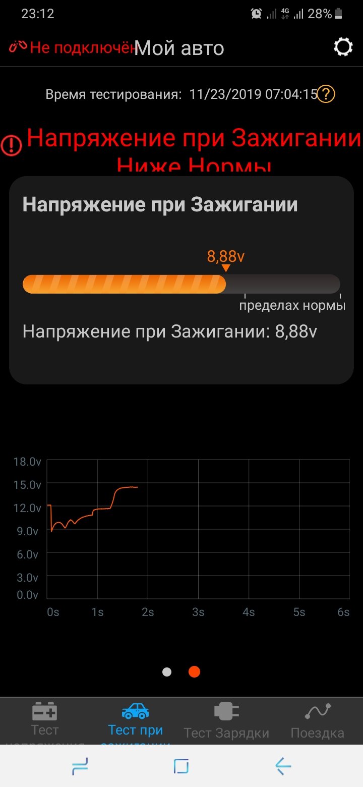

Очень сомнительный способ примерной проверки АКБ .
АКБ может потерять 80 % от ёмкости но при этом с лёгкостью будет вращать стартер .
У меня сейчас при -8°  8.88v.  И скажу вам что повода у меня его менять пока ещё нет а вот стационарное обслуживание  нужно сделать .
Просто слишком много факторов нужно сопоставить чтобы сделать правильные выводы .

20 минут назад, VEKTOR сказал:

Если нет никаких приборов, напр вилки - вполне себе способ ее заменить.
И речь же не идет о тесте в экстремальных условиях при минусовых температурах. И напруга уставшей батареи  просядет ниже нормы, что и показал ваш скрин. Еще раз уточню - в нормальных условиях напруга  более-менее заряженой батареи не будет так проседать. Ежели такое происходит - профилактика, если после профилактики опять беда - в лом. Не у всех есть ланколы и прочие игрушки ( у меня есть :D)

Даже вилка вам не даст примерную оценку АКБ и ваша игрушка тоже .Логику видят не все .
Для того чтобы примерно оценить по вашему способу нужно учесть очень много сторонних факторов .И у каждого эти факторы будут свои .

1 час назад, VEKTOR сказал:

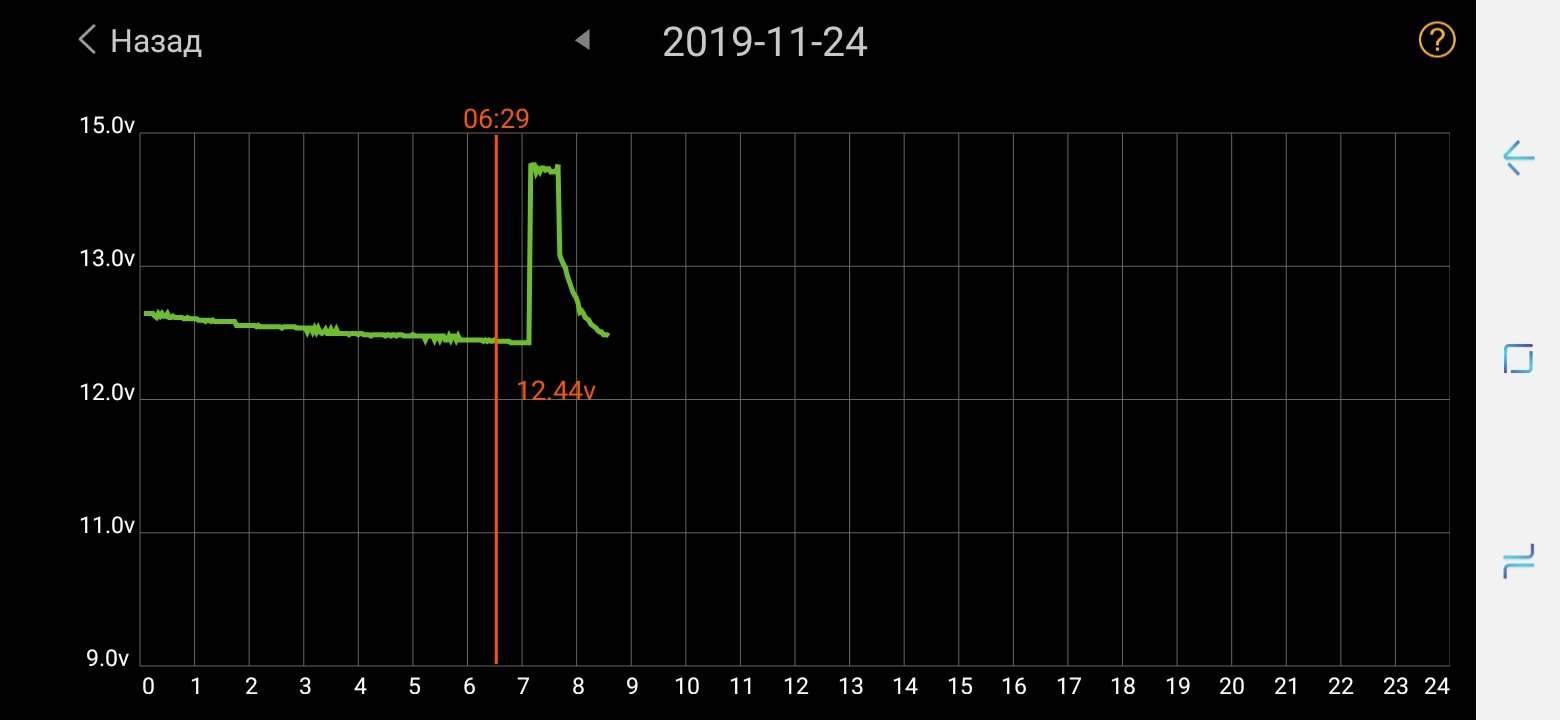

Плисс, а графика пускового тока нет ?
График есть .Но он очень большой сутки пишет лог по напряжению .Растянуть его не получается . Потому рассмотреть место в графике при пуске ДВС не получиться.

2 часа назад, VEKTOR сказал:
Горизонтальная ось, в чём единицы ?
