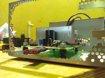

12 октября 20188 г Популярное сообщение ДОРАБОТКА СХЕМЫ ОХЛАЖДЕНИЯ КУЛОН-405 Появилась нужда в зарядном устройстве. Про кулон-405 много где слышал и читал. Из прочитанного сделал вывод что кулон имеет хороший алгоритм зарядки, комплектующие в принципе не плохие, но имеет существенный минус в виде перегрева во время работы. Что приводило к выводу из строя некоторых компонентов на плате. После покупки нового устройства решил сразу устранить этот главный недостаток. Сначала хотел вырезать в пластиковом корпусе отверстие и вставить какой нибудь не большой компьютерный кулер. Но после этого гарантии на устройство естественно не будет. Хотелось сделать хорошую систему охлаждения без нарушения целостности устройства. За основу взял старый блок питания от ПК с большим кулером. 1. Разбираем блок питания от ПК и само устройство кулон-405. В блоке питания в одной стенке вырезаем отверстие размером почти со саму стенку. Оставить нужно только края. Сверлим 4 отверстия, вставляем и крепим на самофиксирующиеся гайки четыре болтика, на них будет крепится плата кулона. 2. Красим черной краской корпус блока питания ПК, для эстетичности и что бы устройство выглядело как одно целое. 3. Крепим саму плату, часть платы (в том месте где у платы предохранитель) выходит в вырезанное отверстие. 4. Внизу под платой как раз осталось место для установки блока питания для вентилятора. Его к сожалению не сфоткал, но суть будет ясна. Берем импульсный блок питания от какого нибудь роутера или прочей бытовой электроники, я взял на 9v и 1А, 9 вольт для того что бы вентилятор крутился не на полную мощность, что бы не шумно было от него. Амперы выбираем исходя из потребления которое написано на корпусе вентилятора + 30% минимум. Блок питания лучше использовать импульсный так как он занимает меньше места и он легкий. Сильно маленькое напряжение блока питания брать не стоит, возможно его не хватит для старта вентилятора. Меня бы и устроило 7,5 вольт но не нашел под рукой такого БП. Блок питания тоже крепим на болтик к металлическому корпусу, питание 220 вольт взял на него от самой платы кулона. Впаялся на входе и кинул провода до блока питания, в один из них встроил кнопочку для отключения вентилятора. Она стоит на штатном месте в блоке питания от ПК. Далее провода от импульсного БП подключаем к вентилятору. 5. Собираем устройство. Крышку с экраном от кулона крепим на то место где в БП вырезали отверстие. Крышка туда подходит идеально по размеру. Ну вот всё и готово. Теперь плата кулона не греется, от слова совсем. Мощности вентилятора хватает с запасом, и даже когда устройство работает на полную мощность в 5А, то воздух из корпуса дует прохладный. Я кнопочку сделал на выключение вентилятора, на всякий случай, хотя он всегда включен. Если кому надо, то может этой кнопкой сделать полное отключение устройства. Теперь прибор выглядит как одно целое, в него заходит провод 220 вольт, выходит два провода на АКБ, и всё. Даже кнопка включения выглядит к месту Если нужно то устройство спокойно разбирается обратно, и можно сдать по гарантии в первоначально купленном виде. p/s сами вы извращенцы Изменено 13 октября 20188 г пользователем voVWan
