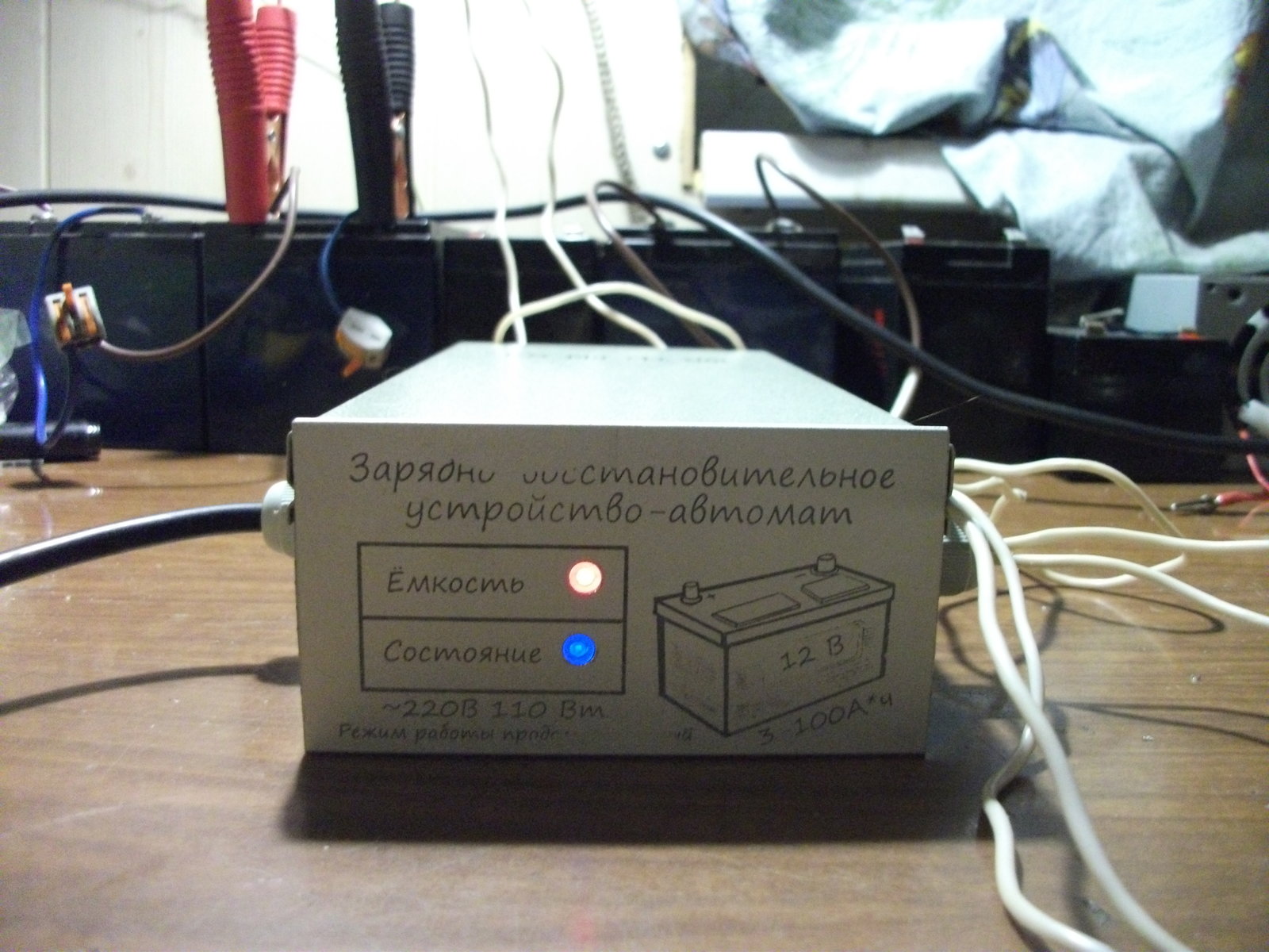

Предсерийные образцы выглядят так, можно купить за 4 т.р. плюс почта, гарантия год.
Серийные будут отличаться красивыми прочными цветными наклейками на верхней крышке и передней панели, с краткой инструкцией.
Зарядно-профилактическое импульсное восстановительное десульфатирующее устройство с микропроцессорным управлением полностью автоматическое, предназначено для свинцово-кислотных аккумуляторных батарей всех типов (наливные, герметичные, AGM, GEL, сурьма, кальций, серебро, стартерные, тяговые, резервные и т.д.), номинальным напряжением 12В ёмкостью от 3 до 100 ампер*часов. Более 100 А*ч заряжать и восстанавливать будет, но медленнее и, возможно, менее эффективно, (т.к. не будет достигаться оптимальная плотность тока).
Определяет ёмкость и оптимальный ток заряда ЗУ само, индицируя цветом светодиода. Цветом второго светодиода отображает состояние АКБ и процесса её обслуживания. Есть режим поддерживающего хранения, переход в него и из него, как и все переходы между режимами, осуществляются автоматически.
Зарядный ток - до 6 ампер, честных, в продолжительном режиме. Сделано с запасом мощности, защитами от перегрузки, КЗ, переполюсовки, перенапряжения. Корпус из металла. Питается от 220В переменного тока. При пропадании напряжения в сети не садит батарею, а ждёт возобновления питания для продолжения её обслуживания.
Алгоритм прибора Бережок-Авто оптимизирован по следующим приоритетам: срок службы АКБ, ёмкость, токоотдача. Особое внимание уделено предотвращению кипения, коррозии внутренней структуры аккумулятора, недопущению усугубления и попыткам исправления деградации батареи, (в частности, прогрессирующего КЗ банок).

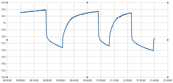

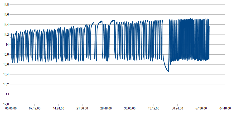

Десульфатор Есть возможность выложить осцилограммы работы ЗУ? Будут ли индикаторы тока и напряжения?
Вот, например. Это шестой час заряда AGM General Security GS12-12L с хранения. Знаток сразу отметит, что пороги и тайминги не фиксированные. Адаптивно (позволю себе воспользоваться термином, сформулированным ув. Александром Васильевичем, пионером и популяризатором инноваций в эксплуатации СА) модулируется не частота и скважность пачек зарядного воздействия, (что мы тоже применяем, но редко, т.к. семейство аппаратно-программных комплексов Бережок начиналось с эксплуатационных контроллеров, где крутые фронты и мощные шумы, даже распределённым спектром, чаще всего недопустимы), а сдвиг и растяжение-сжатие импульса и паузы по амплитуде и времени, (если смотреть по графику), т.е. не дифференциал воздействия, а его интеграл.
Это как настройка музыкального инструмента, которую можно производить и по периоду одного цикла, (что делает простейший тюнер), и по биениям, как делает человек, причём этому могут помогать ещё и обертона (флажолеты). Оффтопик, но тот момент озарения, когда гитарист понимает, что его хроматический инструмент надо настраивать не по натуральным интервалам, а по равномерно темперированным, (и китайская гитара за несколько тысяч вдруг начинает "строить" как американская за несколько десятков), запоминается на всю жизнь, знаю по себе. :)
Седьмой час. Батарейка новенькая, позволяет перенапряжение без газовыделения, а десульфатация актуальна, т.к. она полежала несколько месяцев. Заметив приближение к терморазгону, автомат делает контрольно-деполяризующую паузу. Видно, что после неё инициализации на рабочий заряд уже не происходит, считаем заряд завершённым. А на ускоренной десульфатации сузившимися циклами можно ещё подержать.
Вместе с тремя своими близняшками, дешёвая батарейка "для сигнализаций" успешно работает в качестве тяговой на экспериментальном электробайке второй сезон.
