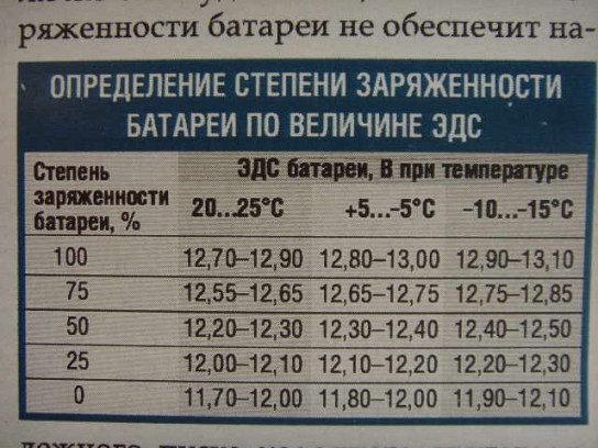

В машине с утра показывает напряжение 12.3 -12.4в
По таблице это 50%

По таблице это 50%
Эта табличка к вопросу автора отношения не имеет. В ней прописано НРЦ, а автор смотрит напругу по приборке.
так это только плюс, ибо НРЦ всегда больше чем батарея подключенная к бортовой сети, т.е. с запасом
