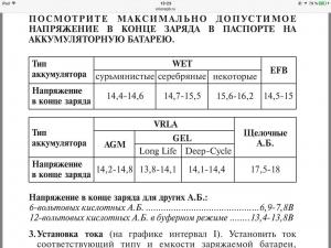

В вымпеле-55,57 всё тоже самое, но появилась вот такая табличка

@dock78, хорошая приписка о буферном режиме, правда написана видимо маркетологом, потому и не однозначна.
Кстати, именно такое толкование буфера я и предполагал найти в вымпеловской инструкции.
Изменено пользователем UrAnMoR
@UrAnMoR, да, мне тоже понравилось. Накатал в Вымпел письмо с вопросом, проверим их клиентоориентированность
@dock78, будь у меня в пользовании вымпел-20, я бы дождался буфера и его U/I так таки замерил бы, а случись увидеть 14,9/0,5 безнадзорно зарядник не оставлял бы, хоть на гибриде, хоть на кальции...
@UrAnMoR, в таком режиме я его оставлял на сутки примерно, как и рекомендует инструкция, кипения не было, было лёгкое движение электролита и редко появляющиеся одиночные пузырьки
