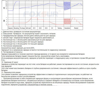

Много читал, выбирал зарядное. Критерии выбора ЦЕНА, функционал.
Приглянулся Foxsur на Али. График показывает алгоритм и стадии, числовые значения будут разные от типа акка.
Сегодня закажу себе, выйдет ещё дешевле, но не намного :)
Запостил здесь т.к. внешне и по функционалу похож на Стек.
