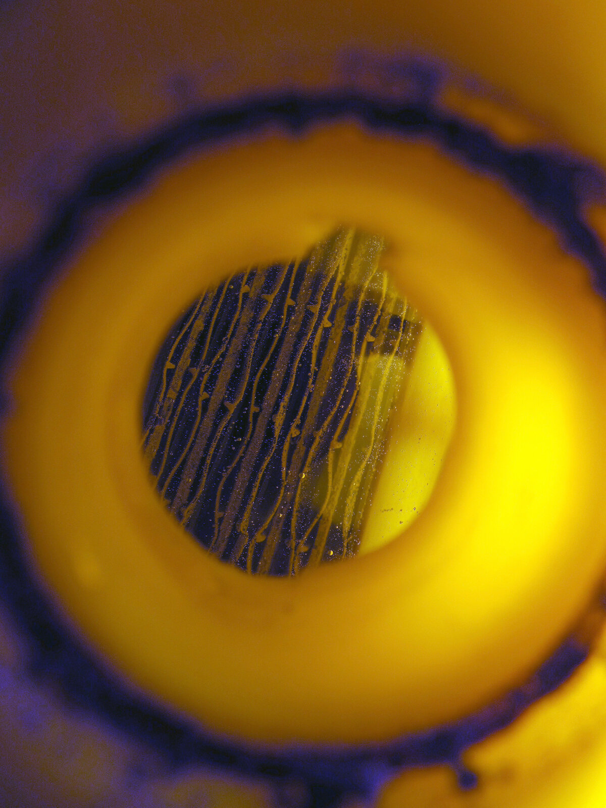

Итак, 5 лет аккуму (с покупки)...Работает нормально. Подзаряжаю иногда. Вот сейчас занес домой, поставил в тепле на зарядку (пока на батарее).
Сфоткал нутро банки - по моему мнению все в порядке...  В общей теме говорят - это Алькор...а сейчас другие идут, и служат года 3... Все же мне нравится, что это аккум в котором через полупрозрачную стенку виден уровень электролита... Редко сейчас российские такие встретишь...

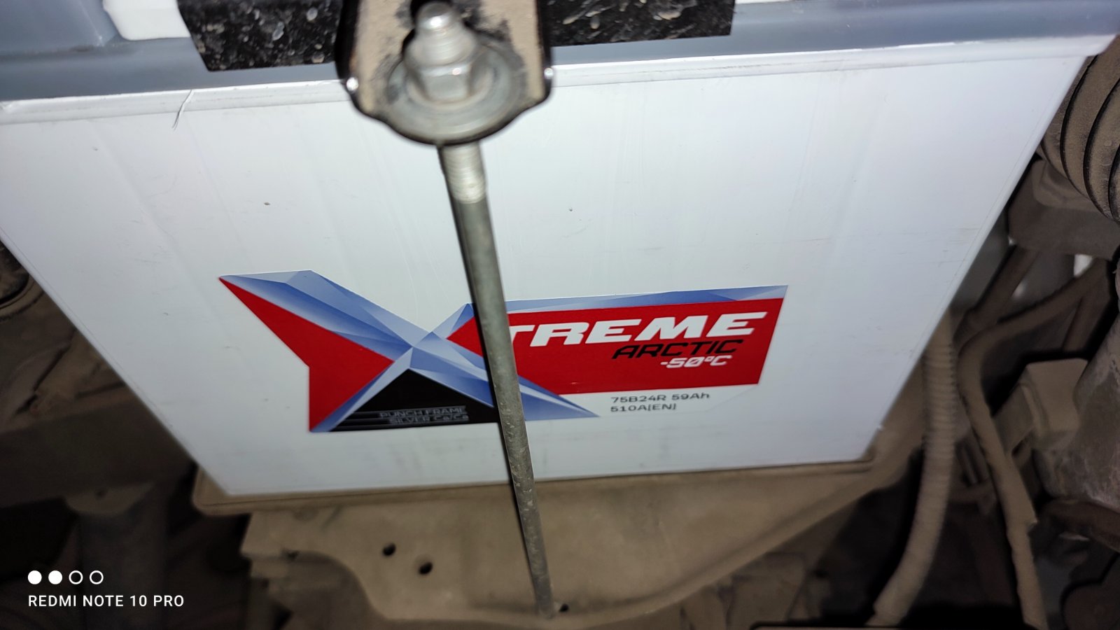

Продается в сети Автомотив. 510А нет и не предвидится.
Slowesno Сколько раз уже про это говорилось - все эти приборчики показывают +/- трамвайную остановку.
Кому то да, кому то нет.
Конвей 650 показывает очень близко  (+- 0-10А) к мировому лидеру производства этих тестеров - Мидтроникс, поэтому ему верить можно.
