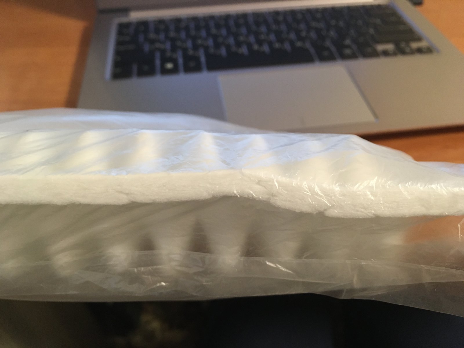

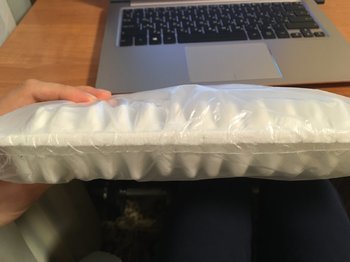

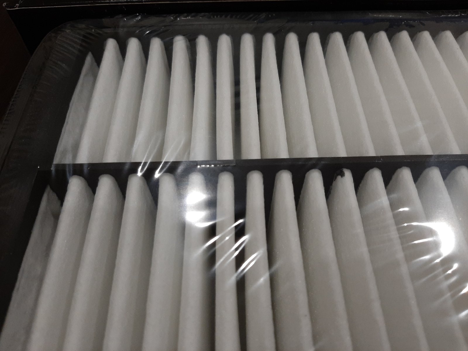

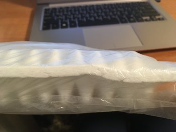

Сегодня получил вот такой экземпляр Fortech FA043. Одна сторона деформирована, решил его не ставить. На прошлом ТО ставили такой же, выглядел намного лучше. Этот вообще выглядит как лютый дешман. Для сравнения другая сторона

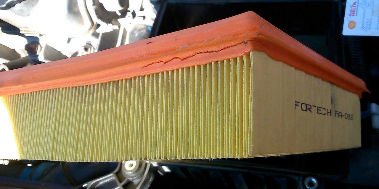

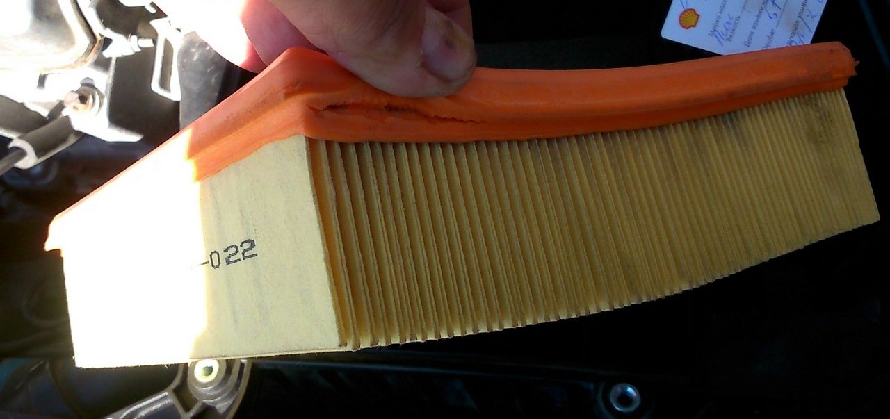

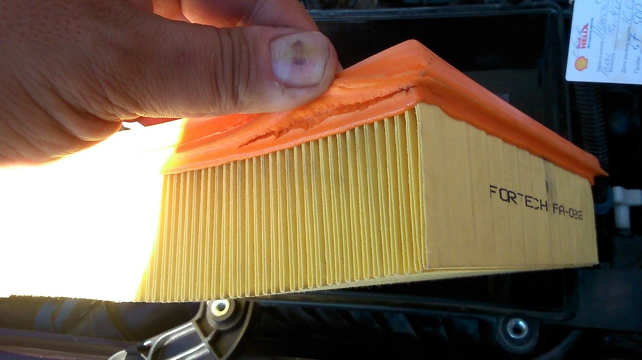

Сегодня занимаясь авто, среди прочего снял корпус воздушного фильтра, а т.к ставить назад его собранным сложнее чем снимать, то решил его располовинить и заодно взглянуть на воздушный фильтр. Не зря как оказалось.
Фильтр стоял Fortech FA-022 который там уже, 13 мес и 8т.км пробега. Собственно что я увидел, хорошо видно на фото. Сам элемент ставил 1 раз и соответственно сегодня снял т.е  с ним никаких мех.действий не производилось ранее. Визуально дырок в месте разрыва я не увил, но испытывать судьбу не стал и этот Fortech пошел жить дальше в мусорный бак. У меня этих фильтров было куплено 2шт и еще один такой же был в запасе и его поставил взамен (новый выглядит и ощущается оч.неплохо и не ждешь от него таких подвохов). Будем дальше посмотреть.

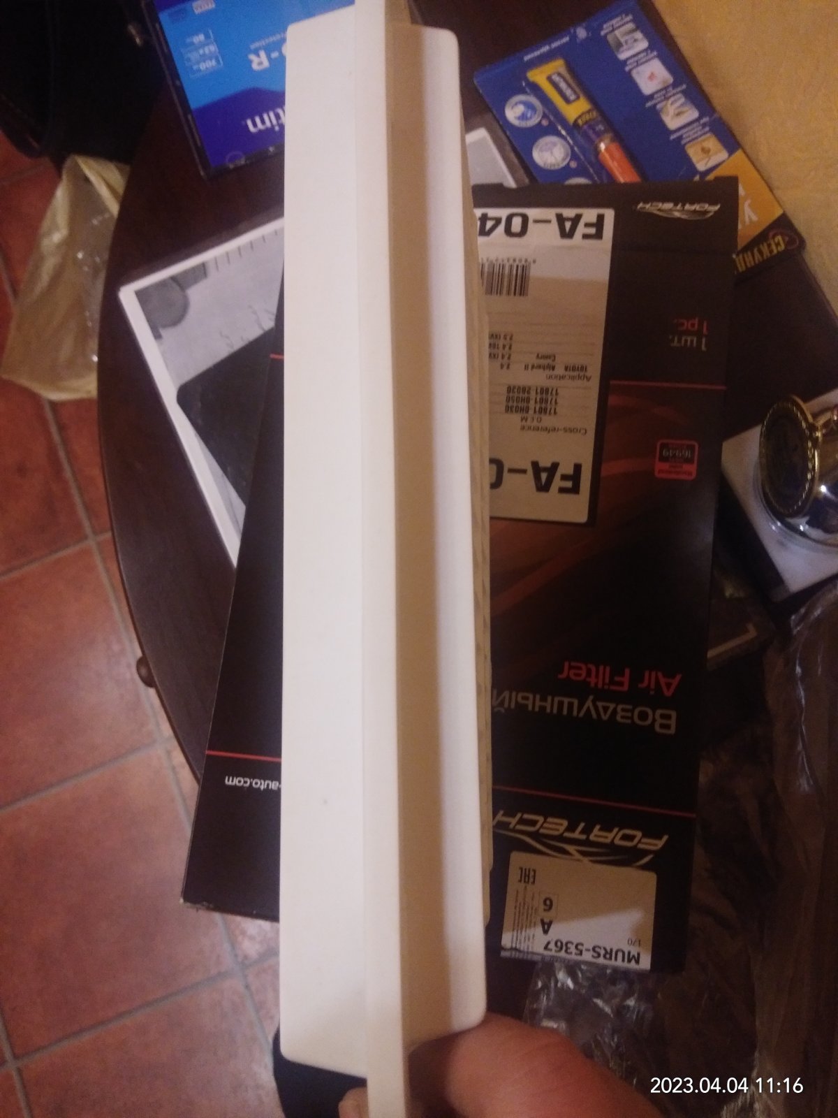

Отзыв ниачем:unknown:

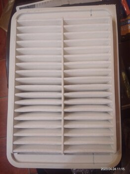

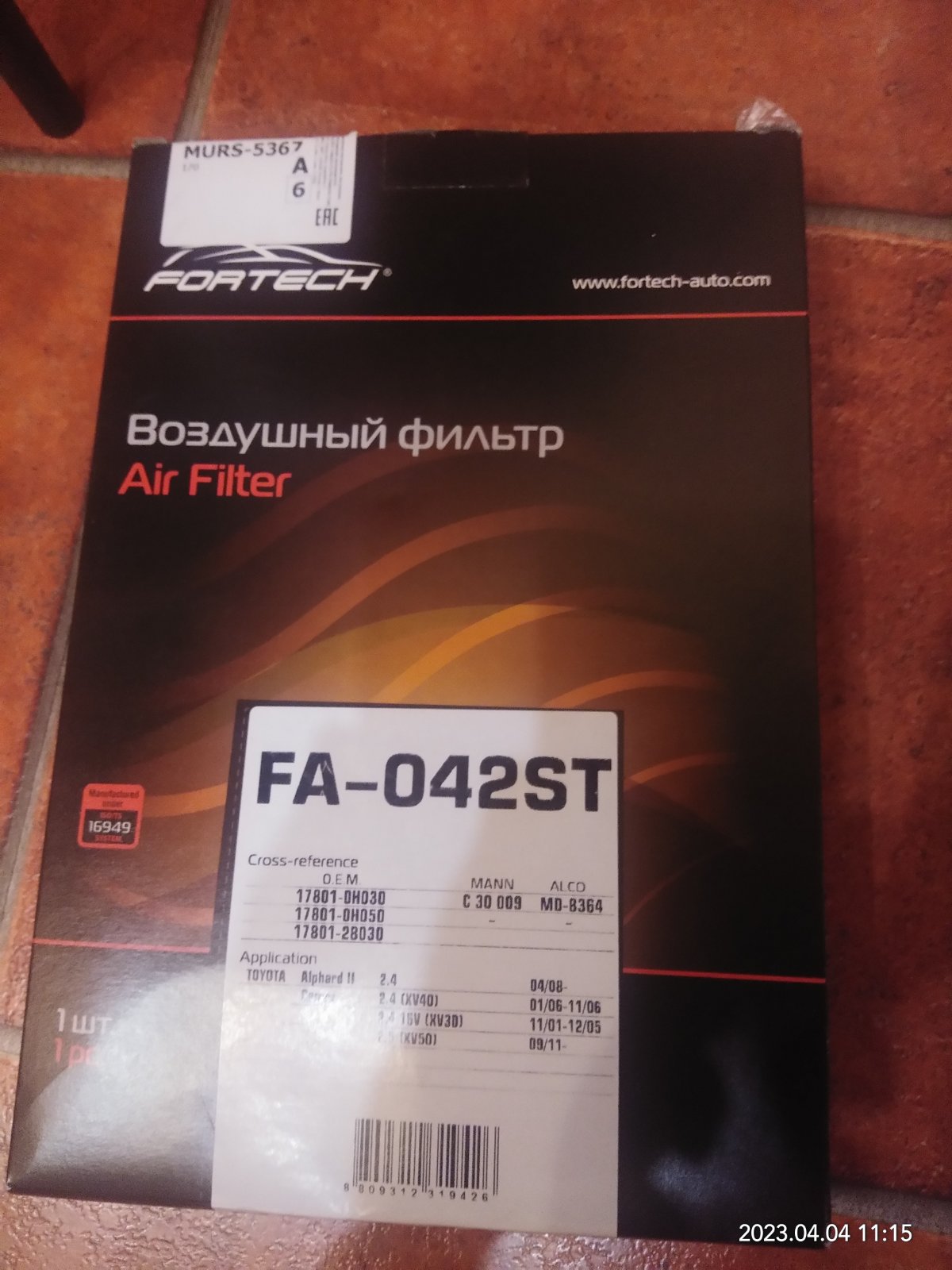

заказал на озон, 570р, в салофане, ориг так не заклеен, на вид не плохо, но что то кажется филтр.бумага тоньше, ориг мохнатее)
исламыч, синтетический материал достаточно дорогой. Сейчас за 500-600 руб. продают более-менее сносные бумажные изделия (не первых брендов), а тут синтетика. Ясен пень, что материал из дешевых, поэтому и «оригинал мохнатее».
В таком случае, я бы не пожалел 1000 р. за Mann/Filtron (как ни странно, они по одной цене), но зато с уверенностью откатал бы 15-20 тык.
