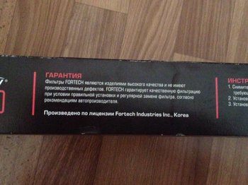

Кстати, а воздушные фильтра Фортек точно в России производятся, может быть в Китае? А то как-то уж больно дешево стоят они.
И что? Биг, невский , сибтек, цитрон, синтек и т.п. не далеко в цене от него ушли

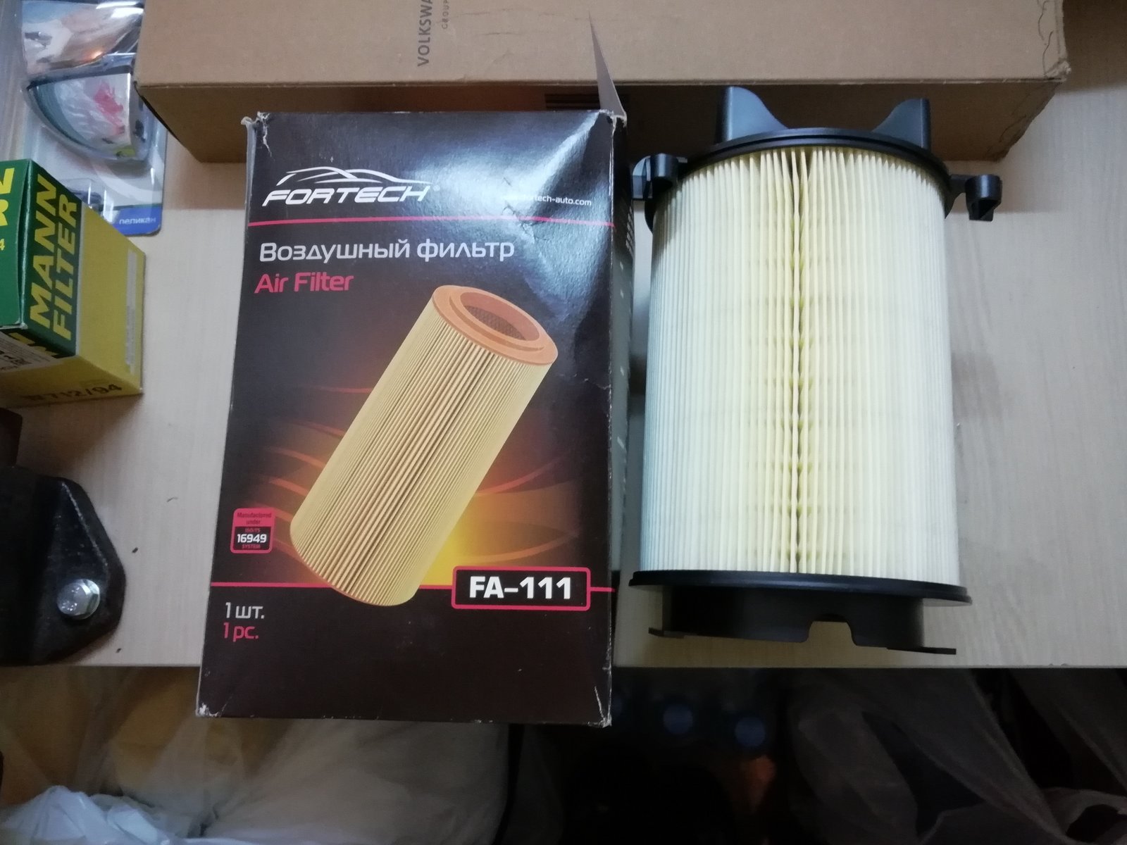

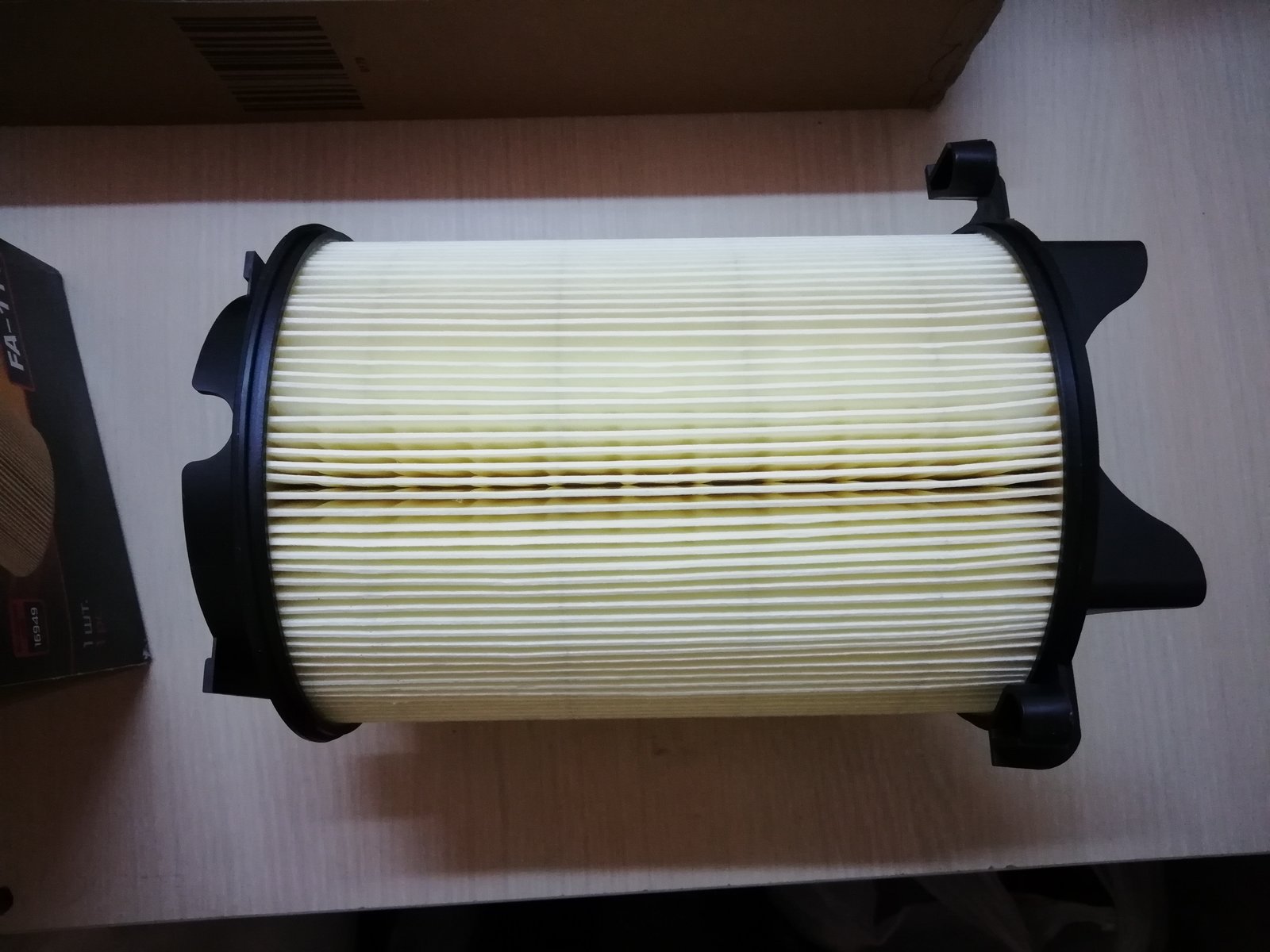

Исполнение фильтра на 4, имхо , прямой конкурент фильтрону ак370|4, который дороже на сотку, но имеет чуть более плотный и толстый ф.материал и уплотнительное кольцо помягче. Герметика лишнего нигде нет, материал уложен ровно. Дополнительно упакован в пакет, чего нет у более дорогих фильтров.
покупал в автодоке 217р. бумага жестковатая , резина вполне нормальная,герметика сколько надо .
но на мой взгляд фильтрон качественнее, если 70-100р не существенны,можно переплатить и "жить спокойно"
бюджетно на 10 т.км  поставил. фотки выложу после "употребления"

выкладываю, после 10т.км . анализ отработки показал 0 кремния. фильтр справился на отлично
