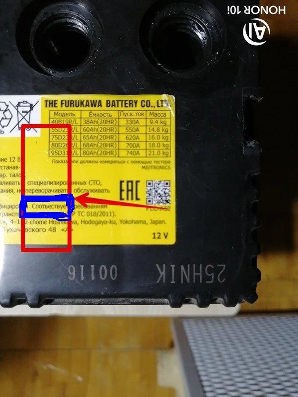

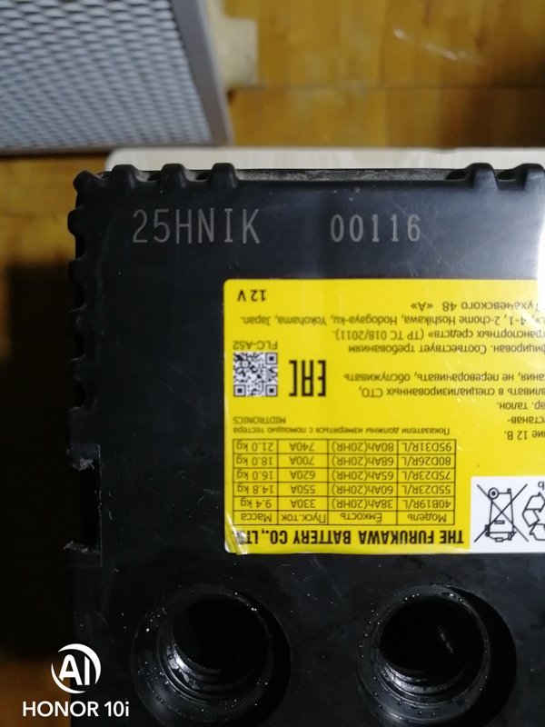

31.10.2020 в 17:32, krugozor сказал:
Дата "выдавлена" на этикетке, но как правило её очень плохо видно
IMG_20201030_174414.jpg.22252fef222f3749c7276cde55.thumb.jpg.c92ecc46c8e75f185256bde03c924d24.jpg
Выделенное синим, отличительная особенность китайского производства. Их косяки и огрехи.
На этом фото лучше и нагляднее
Я АКБ этой фирмы покупал этой осенью у офпредставителя Фурукавы, сейчас посмотрел на ошибку в написании слова на русском языке, действительно, есть ошибка. Если логически рассуждать, то на АКБ есть надпись, что произведено в Японии, соответственно, сопроводительные технические документы тоже должны быть из этой же страны, иначе, это нарушение законодательства РФ. А почему и кто решил, что это китайская ошибка? Лично я думаю, что эту этикетку с русскими буквами на АКБ уже клеят в России и это наш косяк. ИМХО.
ValeRus Вполне возможно, что местные клеят местную этикетку.
К слову, у меня Японская Фурукава, где вообще нет подобной этикетки, только оригинальные японские надписи.

08.12.2020 в 02:23, ValeRus сказал:
чтобы не было домыслов ,то Вы имеете право запроситьe  Юникома ( Вы же у офпредставителя акб покупали ) ДС ( Сертификат по простому) на аккумуляторы ,так же ISO и MSDS , а если вдруг Вам повезет и вы увидите коносамент хоть на одну поставку , то этого будет вполне достаточно для понимания откуда появляются аккумуляторы .
