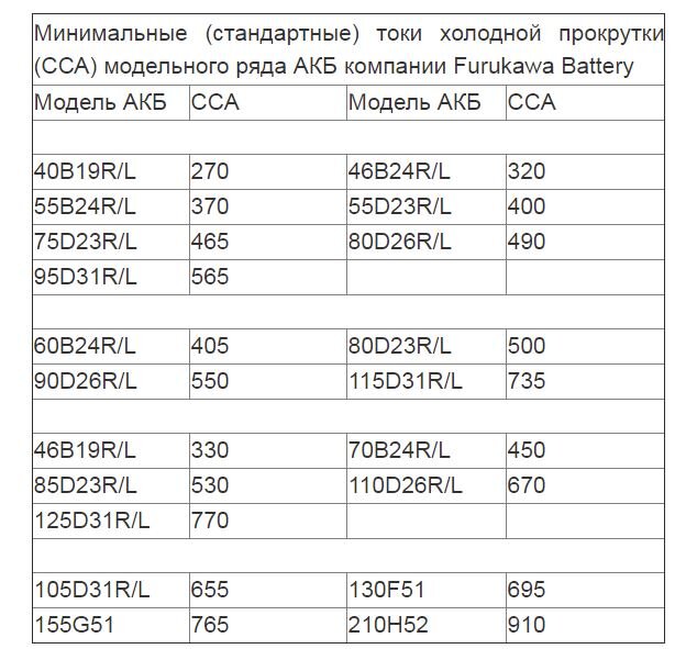

вот тут можно посмотреть примерную таблицу перевода из JIS в SAE / CCA https://batteryservice.ru/support/jis/

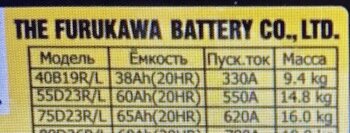

Аккумулятор Super Nova 75D23L сейчас выпускается на Пуск.ток 620A, а у меня 2015г.в., тогда они были на 530A.(см.мое фото выше)
Указанные выше таблицы перевода наверняка идут под новые батареи.
Т.е. сейчас по таблице для моей марки аккумулятора CCA=465A, но по факту у меня пуск.тот меньше и выходит CCA <465A. А вот сколько, вопрос?

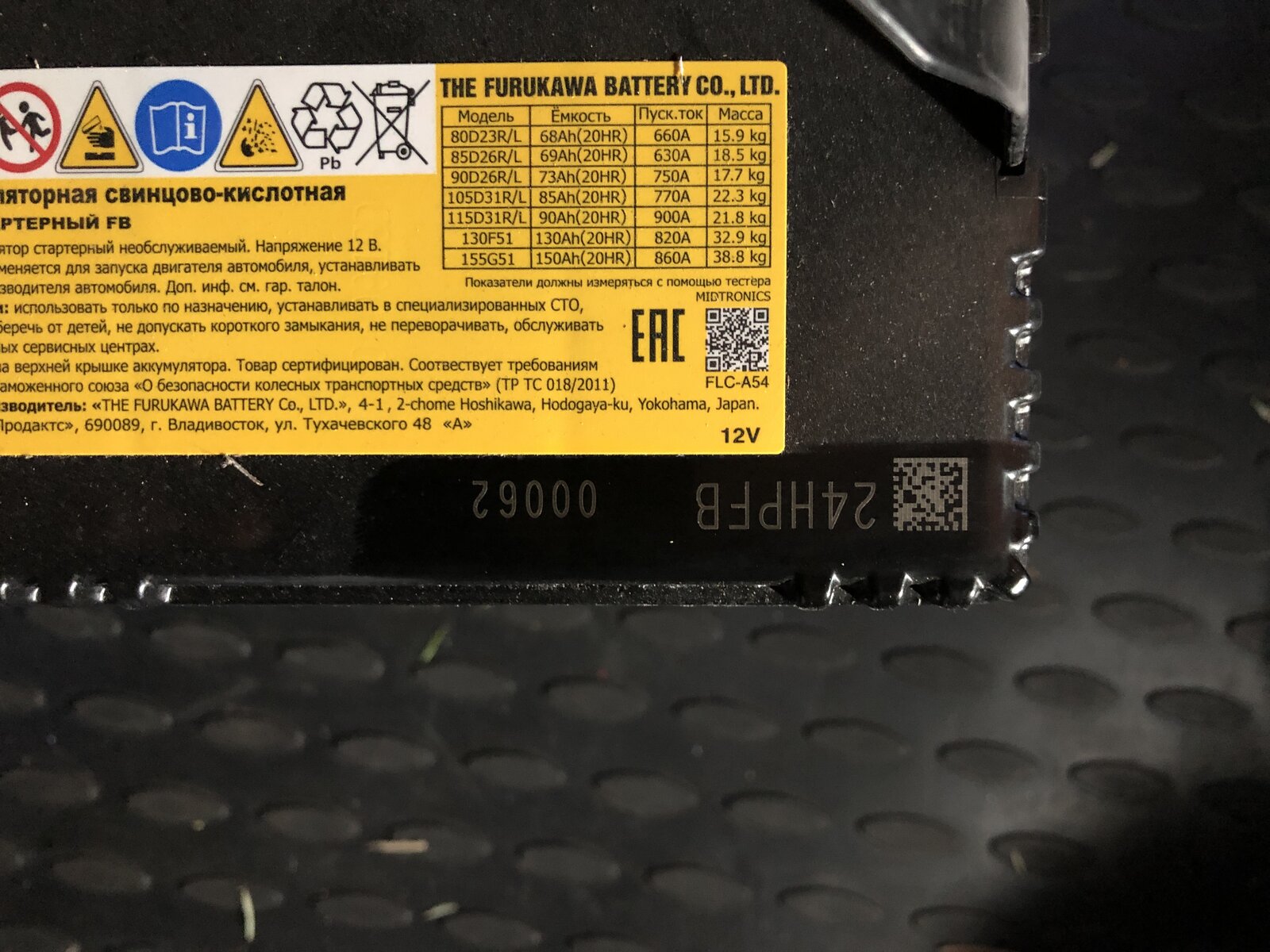

То, что указано на наклейках самих акб (пусковые токи без указания стандартов) для меня самого до сих пор загадка, и дело тут явно не в разных годах выпуска.
Вот относительно свежая батарея, на которой, к примеру, у 115D31 указан ток 900А, но только непонятно по какому стандарту. По стандарту ССА для этого акб ток - 735А.

Снимок.PNG  Это на моей АКБ 2015г.в(530А).
А с 2016г 75D23L выпускают с 620А.
Следовательно думаю, что в  таблице перевода JIS в ССА 75D23L идёт для 620А. А для моих 530А переведенная цифра должна быть меньше.

У них цифры могут быть от балды. Как пример: на наклейке и в каталоге лажа про пусковой ток у 55B24 (570А).
