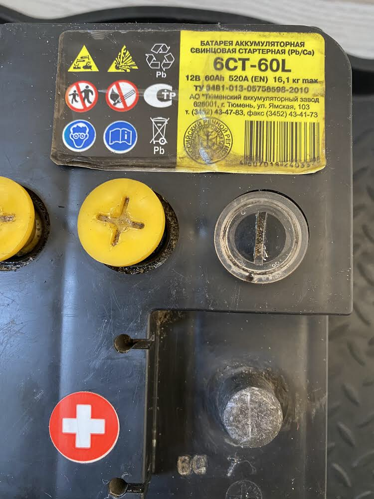

Забодал меня лось своим водохлебством, пьет как не в себя. Только после того как стал лить воды примерно на 2,5-3 см выше пластин, лось стал умеренно употреблять. Жду не дождусь когда уже сдохнет, буду мучить до последнего. Плотность примерно 1,29-1,3, напряжение после заряда 12,6, а через пару дней в авто 12,4. Заряжаю с помощью ЗУ(самый дешевый Орион) в октябре и феврале. В этом году погонял зарядником еще и летом. Если прослужит еще пару лет, то куплю такой же :sarcastic:
Что то раскатал я губу на "прослужит еще пару лет". Подошел к авто, открыл с сигналки и опа, проинформировала о низком разряде аккума. Посмотрел напряжение 10,6. Нашел ареометром замкнутую банку
image.thumb.png.76fce1cb5eb1e005525c6a0ddfb4e6c0.pngimage.thumb.png.77c4196b6958a2a4701e4f5785ca8dc3.png
в других банках норм
image.thumb.png.1bc7e424f9fde0cf998f7aa58f2360c9.pngimage.thumb.png.8ad2cf9465ce880d2fff22aff1fb6e99.png
И как правило извечный вопрос "что делать?" :pardon:
Новую покупать, они теперь кальциевые все, вкл. Тюмень))) Про ареометр забудете.
Могу предположить - пластины/пластина осыпалась ..
