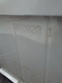

Пжл кто знает напишите где смотреть дату выпуска  тюмень премиум :)
Как узнать дату выпуска аккумулятора Тюмень

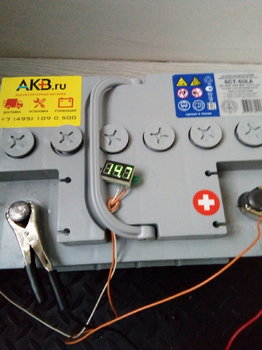

Поехал с мыслью выбрать молодого лосенка в то место, где рядом находятся две конкурирующие точки продажи АКБ. В у одних августовские, у других конец сентября. Замер нагрузочной вилкой выдал 12,85В, а под нагрузкой падение до 11,45В с дальнейшим повышением.
Не долго думая "за рога и в стойло". Завел и поехал, напряжение в сети 13,8В. Через 30 мин. приехал 13,6В - уже зарядился? Врешь, не проведешь. Надо перепроверить себя. Для начала ареометром, который традиционно выпрыгивает от плотности 1,30-1,31. Выровнял уровень электролита. Потом подключил крокодилы зарядного, светодиод желтый
По букварю соответствует 70-80℅. А это значит - на зарядку становись!
Посмотрим до какого возраста смогу вырастить белого лосенка )
