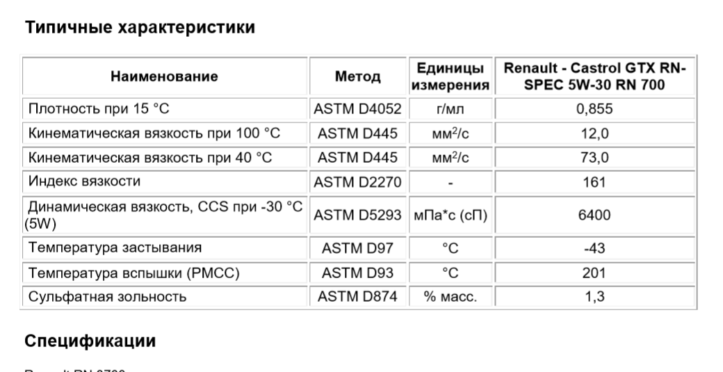

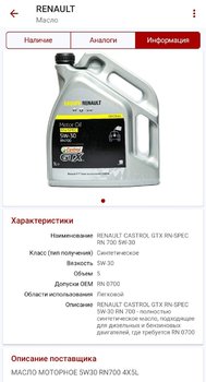

  7. On 9/8/2020 at 2:35 AM, Bender88 said:
    Castrol Россия подскажите:
    какие характеристики у нового Castrol GTX RN-SPEC 5W40?
    какие отличия от обычного GTX?какое у него щелочное число?
    Bender88 добрый день.
    Упомянутые вами продукты производятся по разным рецептурам, типичное значение щелочного числа для продукта Renault - Castrol GTX RN-SPEC 5W-40 RN 710 (метод ASTM D2896) - 10.5 mg KOH/g.
