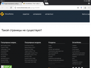

@NAK, все свои расходы веду в  Драйвнотес, вот моя страничка - http://www.drivernotes.net/garage/82848
Изменено пользователем plotigor
@plotigor,
Чего то у меня по ссылке инф нет :(
Изменено пользователем NAK
@plotigor,

@plotigor,
Сылка криво вставилась.
Вот так будет правильно, смотрите на здоровье - http://www.drivernotes.net/garage/82848
