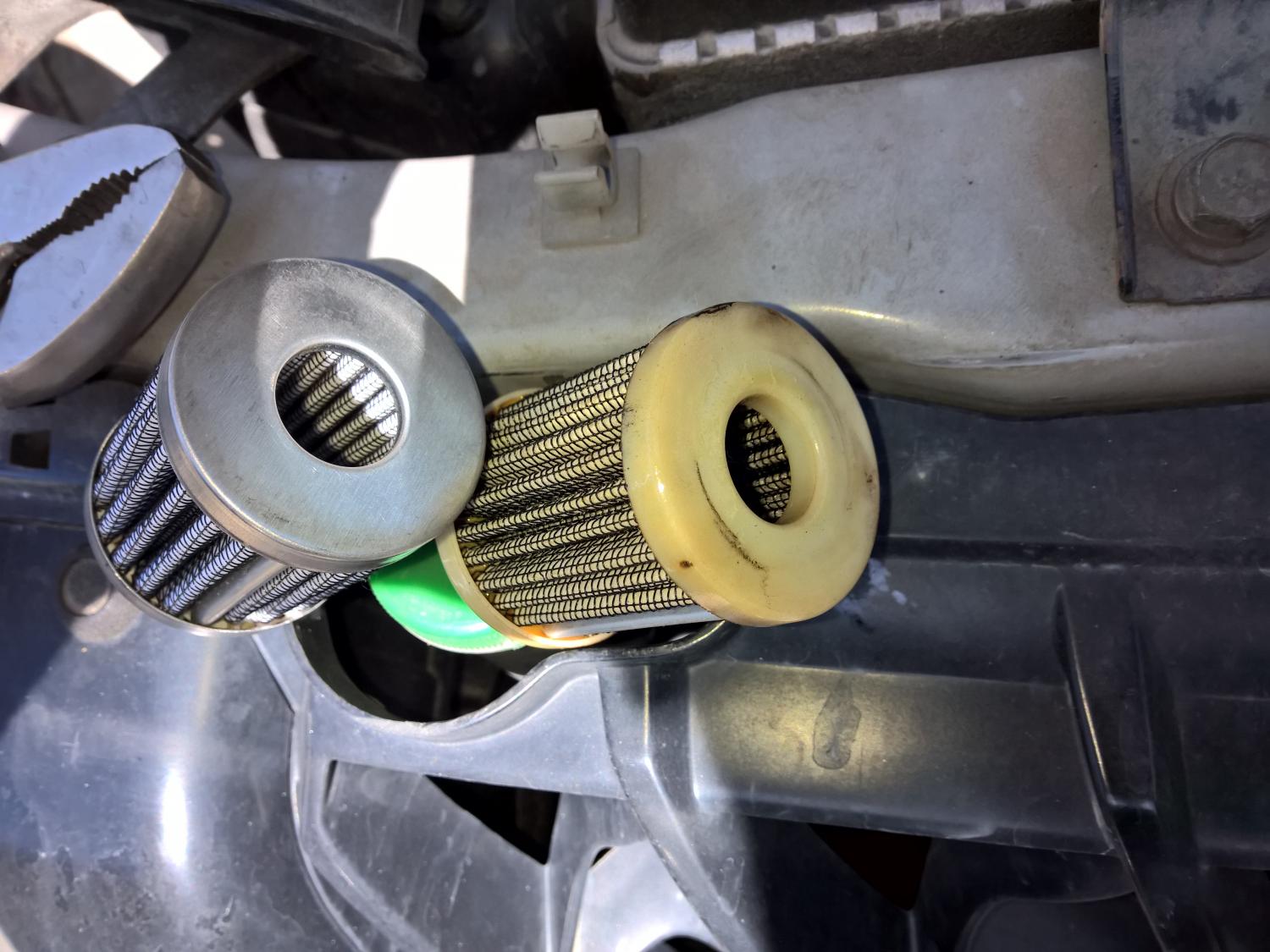

WP_20170504_13_43_35_Pro_LI.jpgс октября по май, тысяч 12 км не меньше
WP_20170504_13_38_40_Pro_LI.jpgхорошо смотрится редуктор BRC GeniusMax :)
