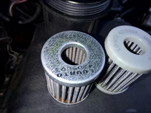

• нужно менять газовый фильтр раз в десять тысячWP_20160331_15_11_05_Raw.jpgWP_20160331_15_11_17_Raw.jpgчтобы форсунки сохранить - фильтры могут забиться грязным маслом от заправочного механизма;

Обычно меняются фильтры жидкой фракции и паровой, менять самостоятельно их еще легче чем масляный или бензиновый, поскольку ничего не капает, главное газ на баллоне перекрыть.

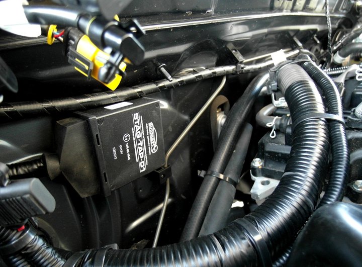

А вот вариатор - абсолютно лишняя запчасть для современного ГБО, тем более премиум варианта BRC. Всё можно настроить программно, а это хреновина (вариатор) только портит бензиновую составляющую. Откажись от вариатора пока не поздно. ;) Редуктор BRC Genius Max?

этот вариатор - все равно, что на этот мотор установить трамблёр и с его помощью выруливать зажигание - читай, и без этой приблуды всё культурно настраивается и замечательно работает. При некоторых режимах будет включаться подвпрыск бензина (с 3000 об) и переключаться на бензин максимум при 4500 об) - читай, газ используется для экономичной езды, а будешь гонять с тапкой в пол уже бензин будет расходоваться в пропорции к оборотам.

Вариатор необходим, все верно решил torcon, надо ставить. В 4-м поколении ни какое оборудование даже премиум не изменяет УОЗ при работе на газу. Нет таких программ. А на бензин вариатор не влияет, так как он не изменяет УОЗ при этом. Сам через это проходил, не такие большие деньги стоит варик. У меня были разные. Лучше и удобнее по мне это микролуч, все понятно и наглядно в настройках.
@Gaffer, озадачил, а мне они сказали что вариатор даст то, что с ним будет газ расходоваться экономнее и правильнее, а не вылетать в трубу при некоторых режимах.
Вариатор нужен де для экономии. Это побочное его действие. Основная его работа, это уберечь клапана от высоких температур, когда газ еще не догорел, а клапан начинает открвыаться,. Вариатор же изменяет УОЗ на газу, чтобы он начал гореть раньше. Так как октановое число у газа большое, около 105, то он горит медленнее чем 95-98-й бензин, а ЭБУ двигателя как и эбу ГБО не могут этого сделать. Пусть те кто говорит обратное, покажут в настройках, где можно менять УОЗ самому в ручную. В вариаторе это реализованно.
Ну основное, это грамотно подобранное оборудование и его настройка, если будет бедная смесь, то клапана со временем зажмет и придется регулировать их тепловые зазоры, уменьшая толщину шайб на двигателях где нет гидрокомпенсаторов. А это бесконечно делать не получится. Решать тебе конечно что ставить. Со временем все поймешь. Я на ГБО проехал более 220 тыс км на одном авто, опыт есть.
:) почему же тогда этой дешмани-вариатора нет ни в одном комплекте ГБО, а? С этим вариатором точно такая же история, как с 10W-40 вместо 5w-20, например - чисто гаражный метод и байки толщине плёнки или лучшей сгораемости газа. Лично я, не вижу смысла в этом вариаторе - лишняя трата денег - все равно, что вместо стандартного света прилаживать китайлянский ксенон. Вариатор ОЗ имеет смысл устанавливать в комплекте с каким-нибудь говенным ГБО типа STAG и одноклассники, которые практически нереально настроить так, чтобы машина ехала - процитировал знающих установщиков к которым клиенты после установки заезжают лишь на плановое ТО как бы.

Как ни странно, но большинство установщиков даже не умеют ставить вариаторы. Почему, вопрос. Еще, самое главное в ГБО 4-го поколения, чтобы мощьность редуктора была с запасом. А то, что пишут в ТТХ редукторов часто не совпадает с реалностью. И тогда не надо никокого довпрыска бензина на высоких оборотах и тд. Кстати с вариатором авто ехало лучше чем на бензине,
главное в ГБО 4-го поколения, чтобы мощьность редуктора была с запасом. Кстати с вариатором авто ехало лучше чем на бензине,
