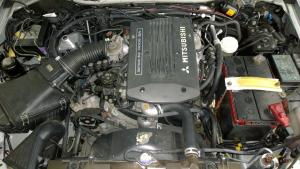

Теперь у этой моей машины (Монтеро Спорт, тёхлитровый) экологически чистый выхлоп - установили ГБО Ловато с 94 литровым тороидальным баком (установили вместо запаски). smile.png
Расход бензина по городу на сто км до 18 литров - в неделю 200 литров расход, примерно.
Расход газа на 100 км засек. Третий день на газе катаюсь. В бак помещается 74± литра сжиженного газа.
Двадцать литров на сотку у меня получилось впервые часа два пока катались по городу с ноутбуком - 70 км проехали, изъездили 14 литров газа (заправился на той же азске до полного бака, что и пару часов назад, до полного бака оба раза).
Проехал 183,7 мили с момента заправки газа до полного банка, - последний зеленый диодный индикатор перемигивается с красным (зависит от наклона машины и ускорения). Докатаю до момента когда произойдёт переключение на бензин и замерю расход первого бака газа.

Закончился бак (74л) газа на 231,9 мили ~ 20л/100км, немного ездил и строго по городу в булочную как бы. :)
