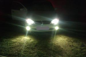

абсолютно верно! я переделал подключение противотуманок, чтобы включались независимо от габаритов и гасли при заглушенном авто, все через блок предохранителей с помощью одного проводка.
Вот как светят мои светодиоды в противотуманках (которые я все рекламировал в соотв. теме) в сравнении с фарами:
ночью естественно не включаю. Обратите внимание на цвет - брал теплый белый, свет не отличается по цвету от обычной галогенки (чего и добивался)
