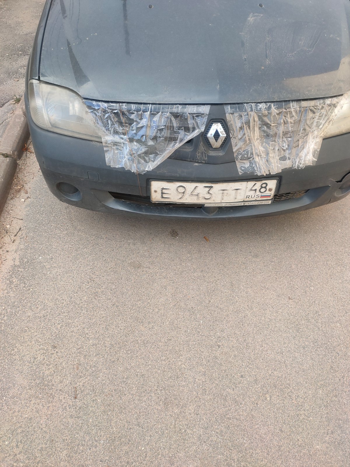

Дизель грею пару минут пока гараж закрываю потом метров 100 до дороги и на газу в подъем, больше 2500 оборотов не даю. А вот На Аллионе жена катается она греет по 20 минут так как не хочет в холодную машину садится, как только в автоматическом режиме печка включалась то можно ехать не вваливая, еще пол радиатора закрыто картонкой быстрее греется на ходу, у крузака вообще штатная шторка можно закрыть весь радиатор.

Если объём полторашка и выше, то до -25 не надо. А ниже надо.
Всё:D
Я взял ПВХ вспененный 3 мм, вырезал чуть больше размера нижнего воздухозаборника в бампере, оклеил чёрной матовой плёнкой, просверлил три пары отверстий.
Где-то в начале ноября скидываю верхнюю решётку радиатора, завожу эту приблуду вниз, к решётке и закрепляю тремя стяжками. Снимаю где-то в апреле-марте, смотря по погоде и состоянию дорог.
Наверное больше для защиты радиатора от соли-грязи, поскольку характер передвижения "дом-работа-дом" подразумевает постоянное стояние на месте со скоростью 5 км/ч и как такового "выдувания" подкапотки не происходит.
С исправным термостатом до - 10-15с можно и без "картонок" по городу катать на большинстве моделей авто.
На Хонде в любую погоду по городу температура двигла в норме, в салоне тепло. Но в прошлую зиму в - 30с по трассе 600км уже не айс было совсем, боковые окна замерзают))  закрыл  2/3 радиатора "картонкой" и ништяк, тепло и окно не "затягивает"

Тоже начал задумываться. Между радиатором и решеткой  около 10см +/-, только верхний фартук с клипс снять и снаружи не надо ни чего колхозить.

Без гарантии перегрева двс такая  "запчасть", естественно))
В руках бестолкового или просто  невнимательного автолюбителя картонка - это "приговор" для двигла.

Закрывать только нижнюю часть реш радиатора имеет смысл ( https://www.ozon.ru/product/zimnyaya-zaglushka-kart-na-styazhkah-dlya-haval-jolion-new-1959990398/?_bctx=CAQQna1D&at=NOtwD4JLVc84WywvhYKKrNKi4lwLMYHEk0yl7H1B6QLl&hs=1 )  ?
12.09.2025 в 00:20, Александр12345 сказал:
Нет конечно, критерий выбора место совсем другой.
Закрывать точно не стоит часть радиатора, где стоят вентиляторы охлаждения))
2 минуты назад, PhD сказал:
Поподробней пожалуйста.
3 минуты назад, PhD сказал:
Возможно там не совсем понятно. Закрывается только нижняя часть. Под номером. Как раз где коробас и тазик с маслом))
1 минуту назад, Александр12345 сказал:
Голова есть сам  разберёшься по продувке вентиляторами, перекроешь им сечение на входе, вскипятить ДВС как зимой потеплеет до -5-10))
10 минут назад, PhD сказал:
-5-10))
Голова есть, в -5  радиатор закрывать?  :D
10 часов назад, Александр12345 сказал:
Не тупи. Ты закроешь часть радиатора в -25с и как большинство лантухов в -5с картону забудешь снять))
У меня с картонкой наоборот холоднее.  Ниже -30 только если её ставить.
ездил зимой на мерседесе 203 это ц класс дизель 2.2 с картонкой и без.
пробег трасса 90%, скорости 100-120 км/ч. разница в морозы колоссальная. в -20 и ниже особенно. особенно если учесть что модуль подогрева антифриза там быстро выходит из строя так как машины уже не новые.
машина в морозы прогревается до рабочей температуры по приборам километров 5-10 с печкой.
так что все кто пишут что картонка это дичь - дилетанты
1 час назад, rootrootroot сказал:
Если бы машина точно показывала t ОЖ, то может быть в этом и был смысл. Как только температура поползла вверх, убрать картонки. А сейчас она показывает только факт перегрева, когда уже есть риск искривления блока и гбц.
