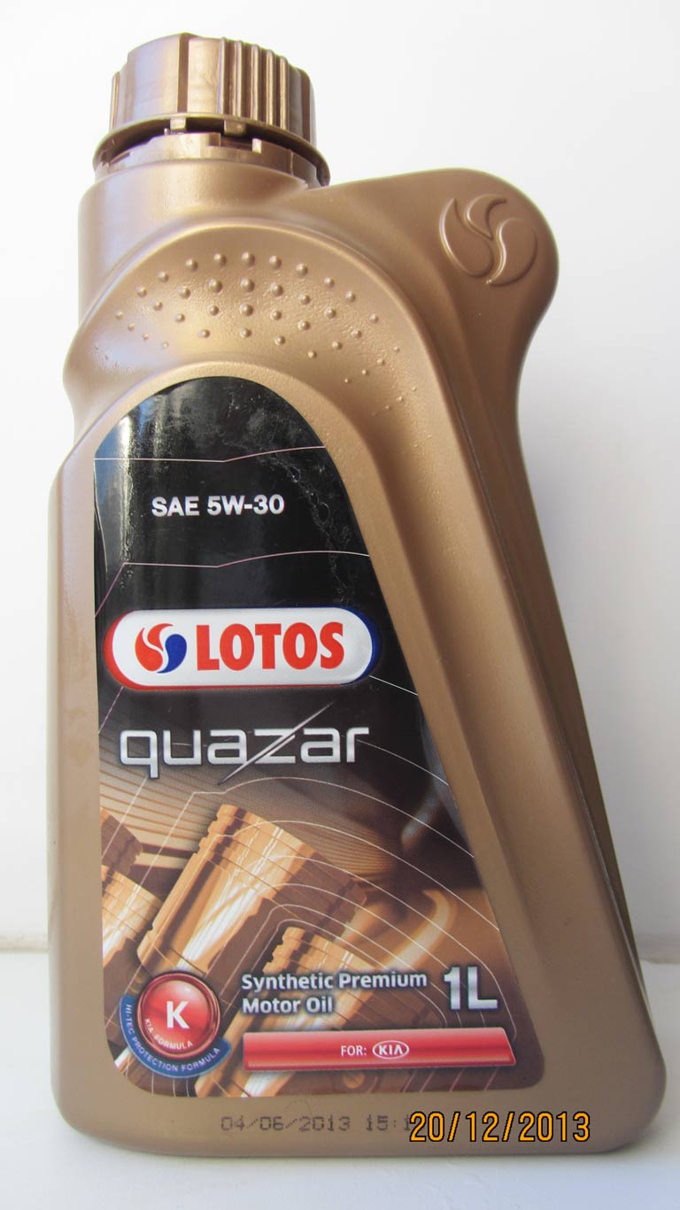

1) вязкость при 100С 12.5 - явно HTHS там >3.5
2) Среднее щелочное число 7.8 для пробега 5-7 тыс в тяжелых условиях в принципе хватает
3) низкая зола сульфатная 0.83
4) Температура застывания масла -44С
5) Очень хорошая вспышка 236С
6) Вязкость имитации холодной прокрутки - достаточная.
7) Хороший NOACK испаряемость масс 8,5 - вроде не для MB а KIA и такой NOACK.
8) Очень немного серы 0.203
9) Противоизносных присадок ZDDP не много, хотя частично бор там в каком то виде еще дополняет наверное.
10) Кальциевый пакет присадок - все стандартно.
На самом деле не плохое масло для KIA с катализаторами и сажевиками, выполняет требования ACEA C3, хорошая температура застывания. Единственное что нужно помнить что это масло не на 15 тыс км в тяжелых условиях эксплуатации.

На фото банки которые к анализу прикреплены, с обратной сторны сверху хорошо видна надпись - АСЕА С3. :unknw:
