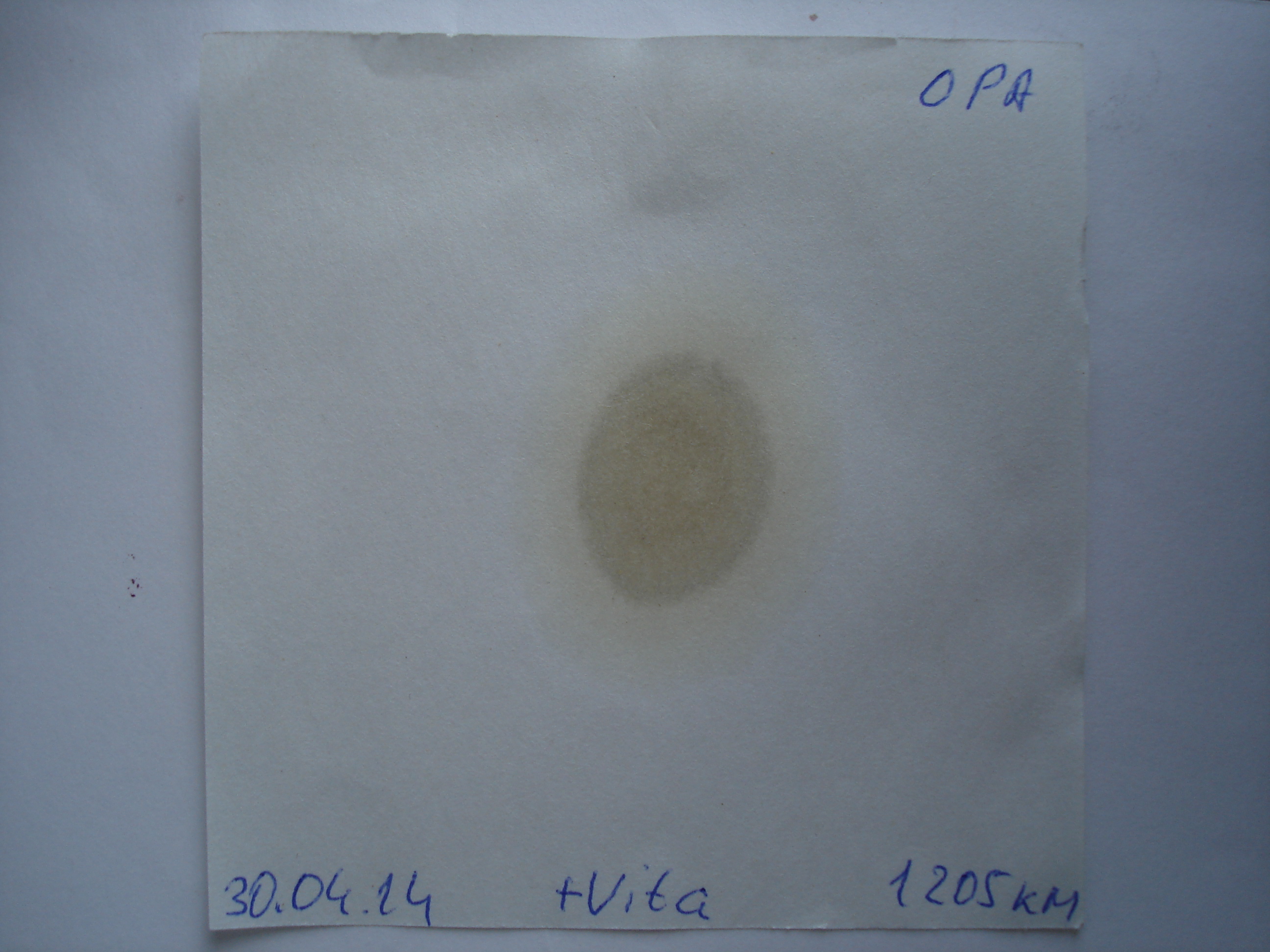

Продолжение новой капельной истории (начало здесь http://www.oil-club.ru/forum/topic/11384-10w-30-dlja-benzinovii-i-dizelnih-dvigatelei/)
Прошлая проба стала менее страшной, когда просохла полностью, но количество грязи в центре капли растёт не по месяцам, а по дням.
После хорошего межгорода уровень масла упал на минимум, и я поспешил в магазин за промывкой. После её добавления уровень, конечно же, немного вырос, но явно не на столько, на сколько увеличилось растекание капли.
Сразу после добавления промывки в центре капли опять появилось грязевое месиво, в котором с трудом можно отыскать ядро. После полного высыхания картина опять стала не такой страшной.
Дальше (при городской эксплуатации) уровень не падал, но капля продолжает уменьшаться, то есть буквально через 100 км эффект от залитой промывки начинает сходить на нет. Кататься дольше 200 км, вероятно, нет смысла.
