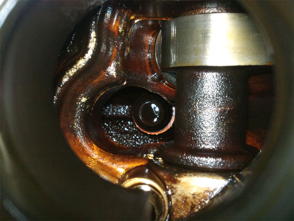

С ШНГ форума. Масло Mobil 2000 10w-40 на протяжении 130.000. Затем 3 интервала на Ravenol VSi 5w-40. Интервалы замены масла 8000 - 10000 км. Видно по более светлому участку вверху, что Ravenol начал отмывать лак после Mobil. Но... борьба может быть бесконечной.
ничего не вижу что бы отмывалось :)
У нас на автоклубе тоже кстати выложил тюменец, после Mobil 3000 5W40 (мобил 5W40) с нуля с салона.

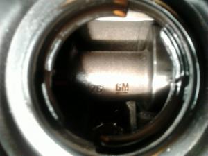

Сегодня, перед поездкой на дальняк (360 км) сфоткал свою маслозаливную.
Используемые масла GM, GM dexos2, LM Leichtlauf Special LL все SAE 5W-30 c интервалами 7 тыс. 1 раз применял промывку LM-овскую.
Общий пробег 65 тыс. км. Фоткал на мобилу, побыстрячку но общую чистоту думаю видно.
