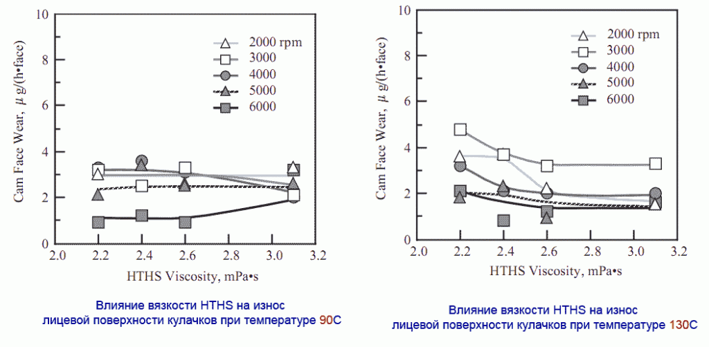

И каким образом масло на распредвале связано с HTHS?

Да вопрос не вэтом, а в том, допускается ли масло с низкой вязкостью для двиг. Z18XE 2008 г.в.

Эласто-гидродинамическое трение в паре кулачок-толкатель.
@Alexandr, то есть по твоему масло с меньшим HTHS обладает худшим теплотводом?

Масло с меньшим HTHS в ГРМ без притивозадирных присадок вообще ничем не обладает.
Я же сказал, что меня заинтересовал всего лишь один вопрос: применимо ли данное масло в этом двигателе?

2.6 и 2.9-это немного разные вещи.
