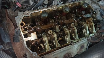

Тебе масло когда менять ? (перед сменой, порекомендовал бы бак отъездить с промывкой Техрон.1252952808_.thumb.jpg.4a07edc4dfc08e883bb393712a869131.jpg
