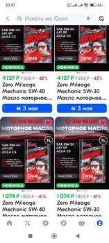

А почему артикулы в поисковиках вообще не бьются?
Rugdash Мы пока линейкой Mechanic вышли только на Ozon, в скором времени появятся и на остальных платформах.
