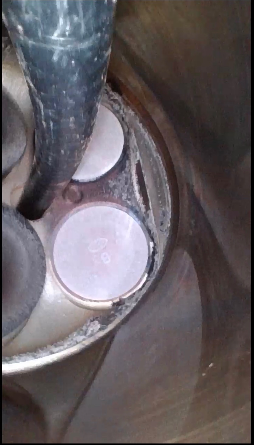

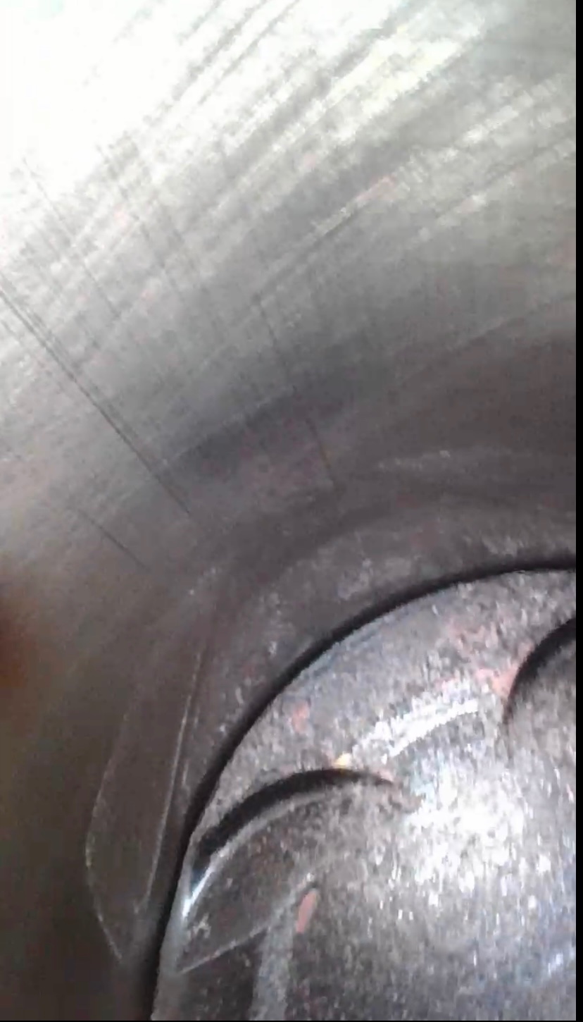

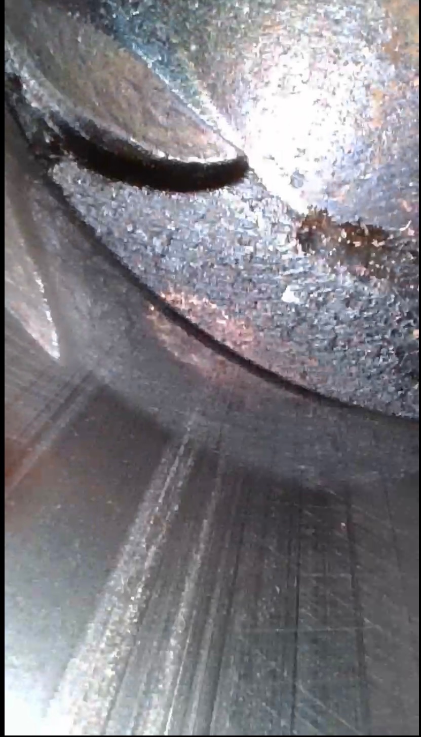

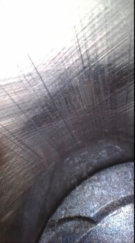

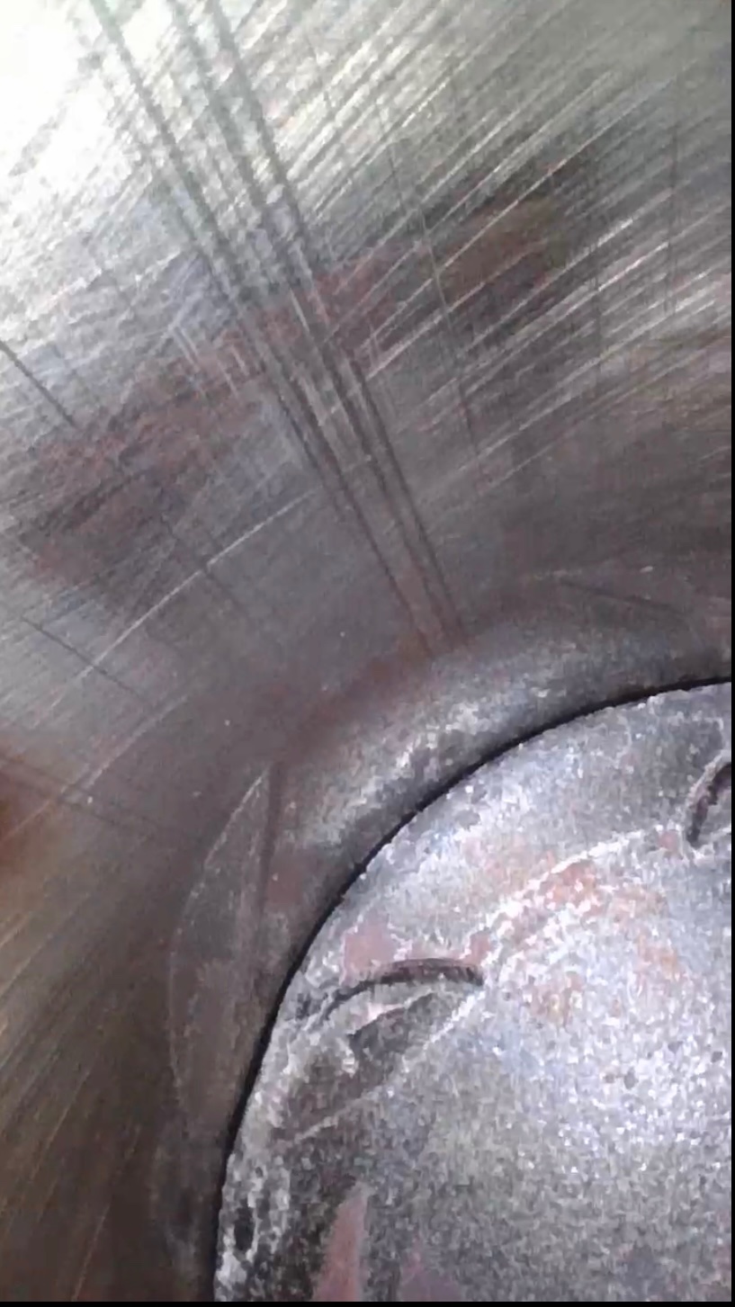

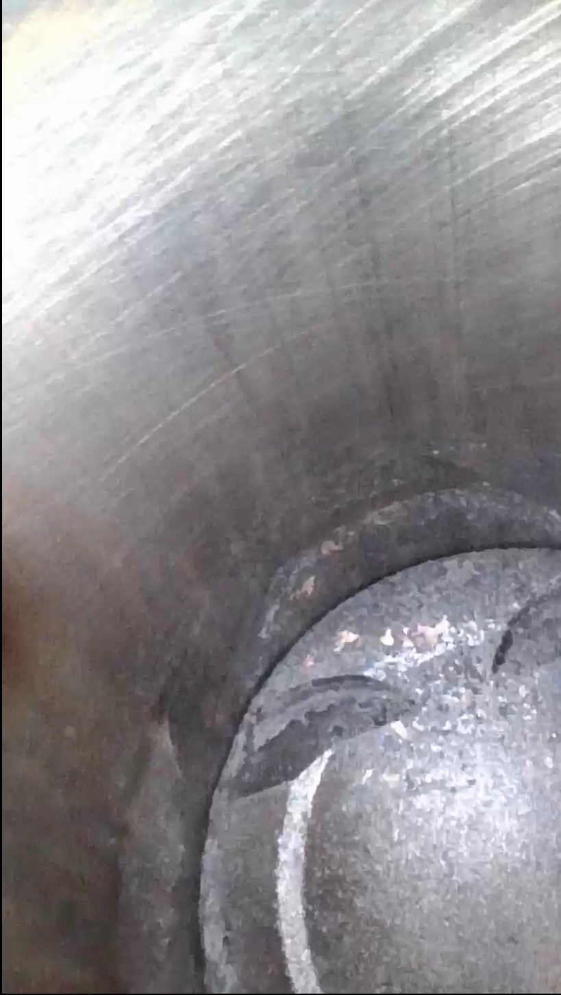

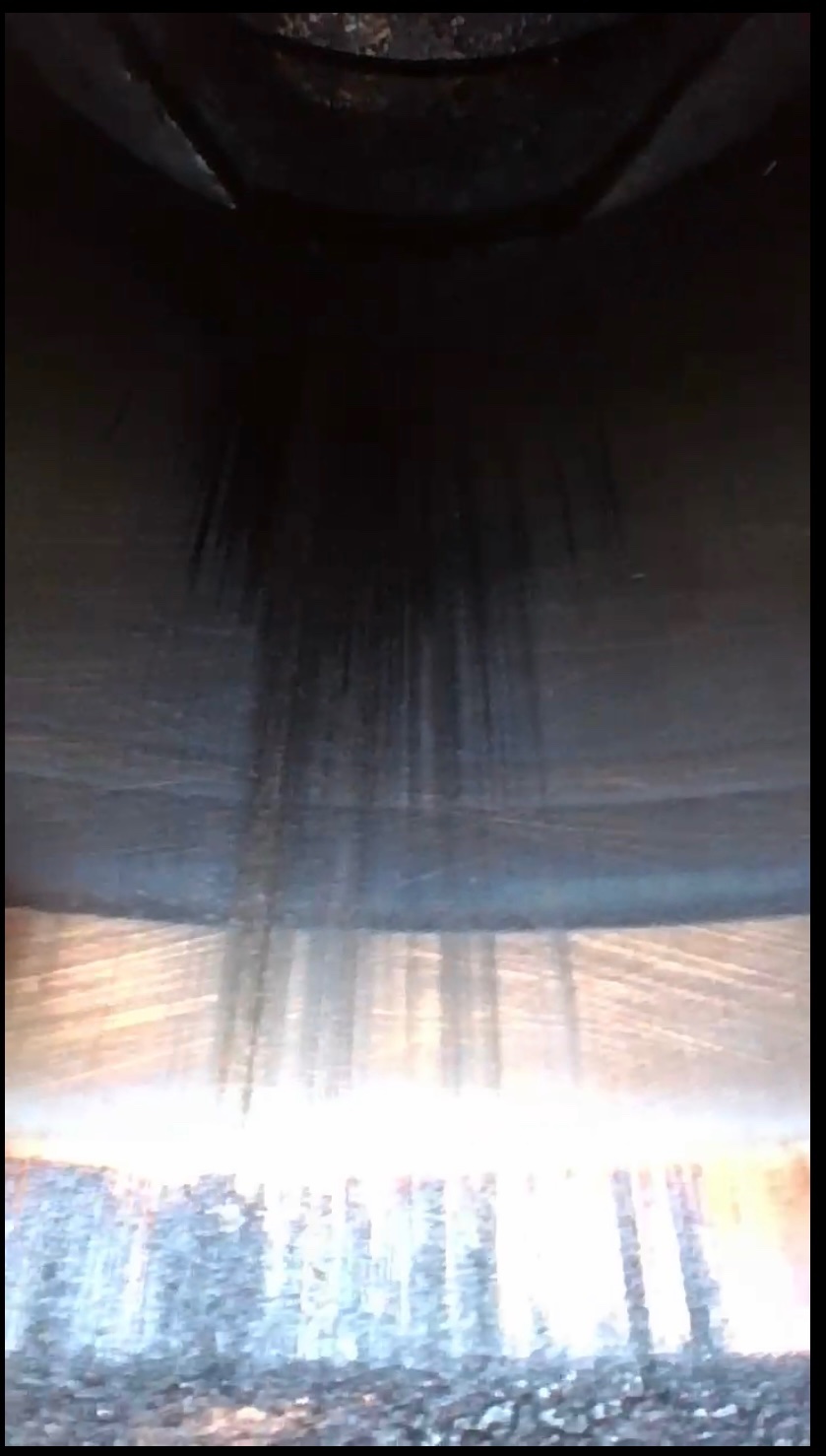

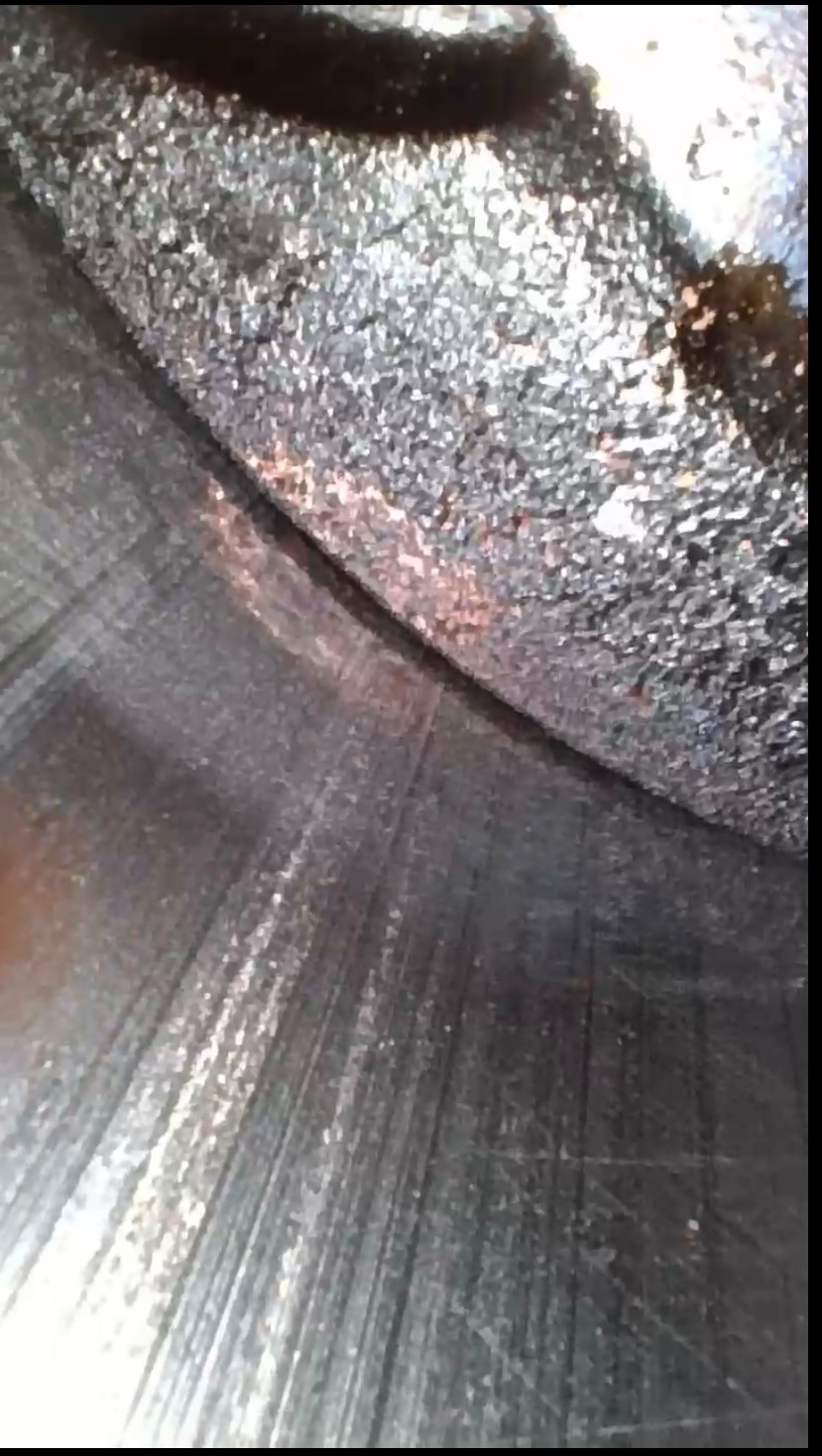

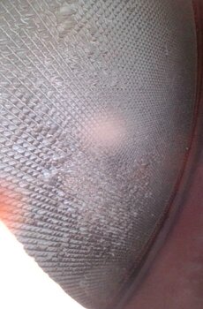

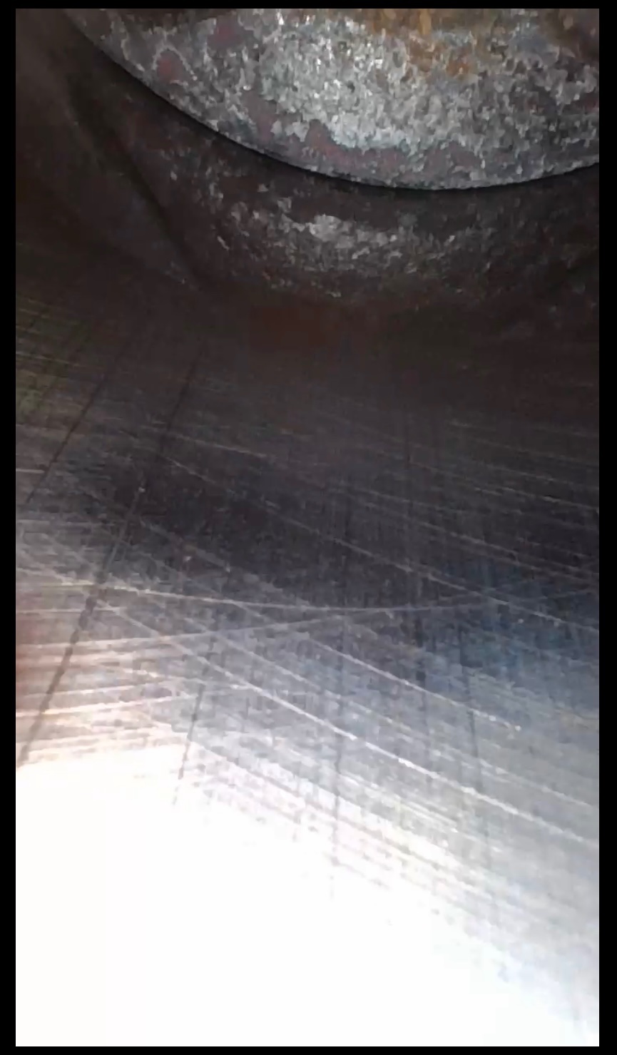

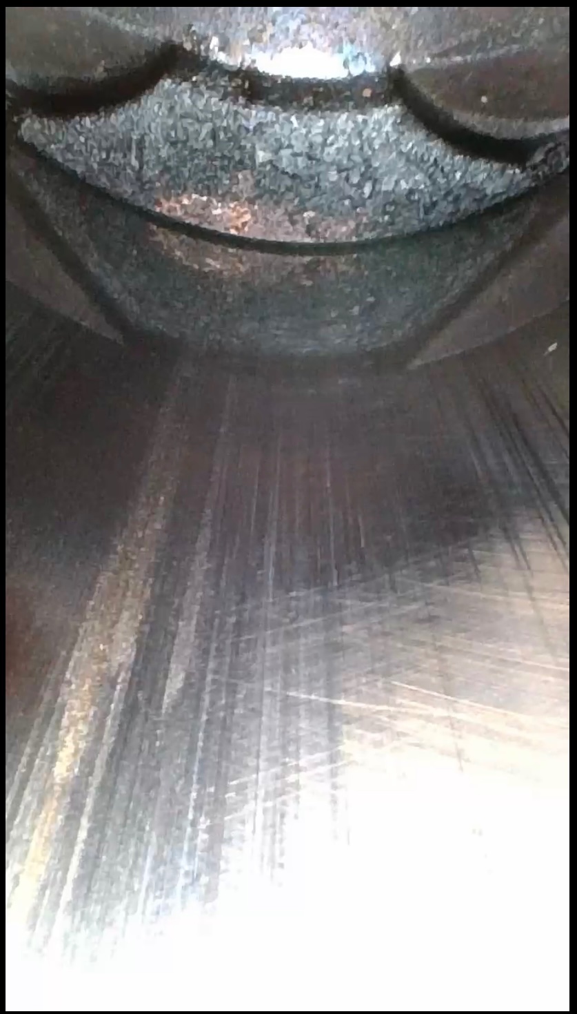

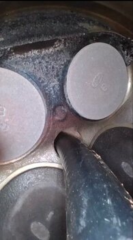

26 апреля 20251 г Популярное сообщение Закреплён Похоже приехали, начала стучать, и на холодную, и на горячую в определенных условиях, расход масла не замечен, по щупу в пределах погрешности проверки 2-3мм. 1 цилиндр 2 цилиндр 3 цилиндр 4 цилиндр

27 апреля 20251 г Популярное сообщение Чет на кат не очень катит-борозды и задир в 4 цилиндре по только юбкам поршней идет. Да и 4 цилиндр от помпы самый дальний. Крутил в отсечку?Перегрев?Варианта 3-забить, ехать к Артемке челнинскому или Ходосу за хз сколько денег и с мутными последствиями, плюхнуть ведро моли и бежать сдавать тачку в трейдин 1 час назад, Valery... сказал: 188000 в названии темы. Достойно. Походу просто время его пришло....
