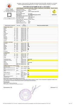

Polymerium XPRO2 Oymyakon Hybrid 0W-20 отработка на Nissan Note E-power после 6606км
Масло: Polymerium XPRO2 Oymyakon Hybrid 0W-20
Авто: Nissan Note E-power, 2017 г. выпуска
Двигатель: HR12DE, 1.2 литра, 3-цилиндровый;
Общий пробег: 87600 км на момент слива этого масла;
Пробег на масле: 6606 км;
Период эксплуатации: ноябрь 2023 г. – июль 2024 г.;
Температура воздуха: от -14 до +40;
Топливо: Бензин А-92 РН;
Израсходовано: нет данных. Зимой расход был около 6.5 л/100 км, осенью и весной около 3.5-4 л/100 км, летом около 5 л/100 км
Моточасы: нет данных;
Средняя скорость:  за интервал средняя около 21-22 км/ч
Режим эксплуатации: город 100%;
Доливка масла: не доливал, не угорело совсем;
Наличие чип-тюнинга: нет;
Автозапуск: нет;
ГРМ: цепь;
Фильтр масляный: MANN W671;
Фильтр воздушный: VIC;
Фильтр топливный: Оригинал;
Объем заливаемого масла: около 3,2 л;
Отбор масла: из картера, примерно в середине слива;
Отбор масла: с горячего двигателя;
Промывка двигателя: не проводилась;
Присадки в масло: нет;
Присадки в топливо: нет;
Ремонтных работ с мотором, в период использования масла: нет;
Что было до этого масла:
- 0-70000 км неизвестно;
- 70000-80000 км Idemitsu 0w-20;
- 80000-81000 км Роснефть М8В;
- 81000 км – 87600 км исследуемое масло
Топливо нехило налило -
Вспышка "зачётная"
И железо где-то строгает

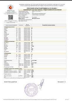

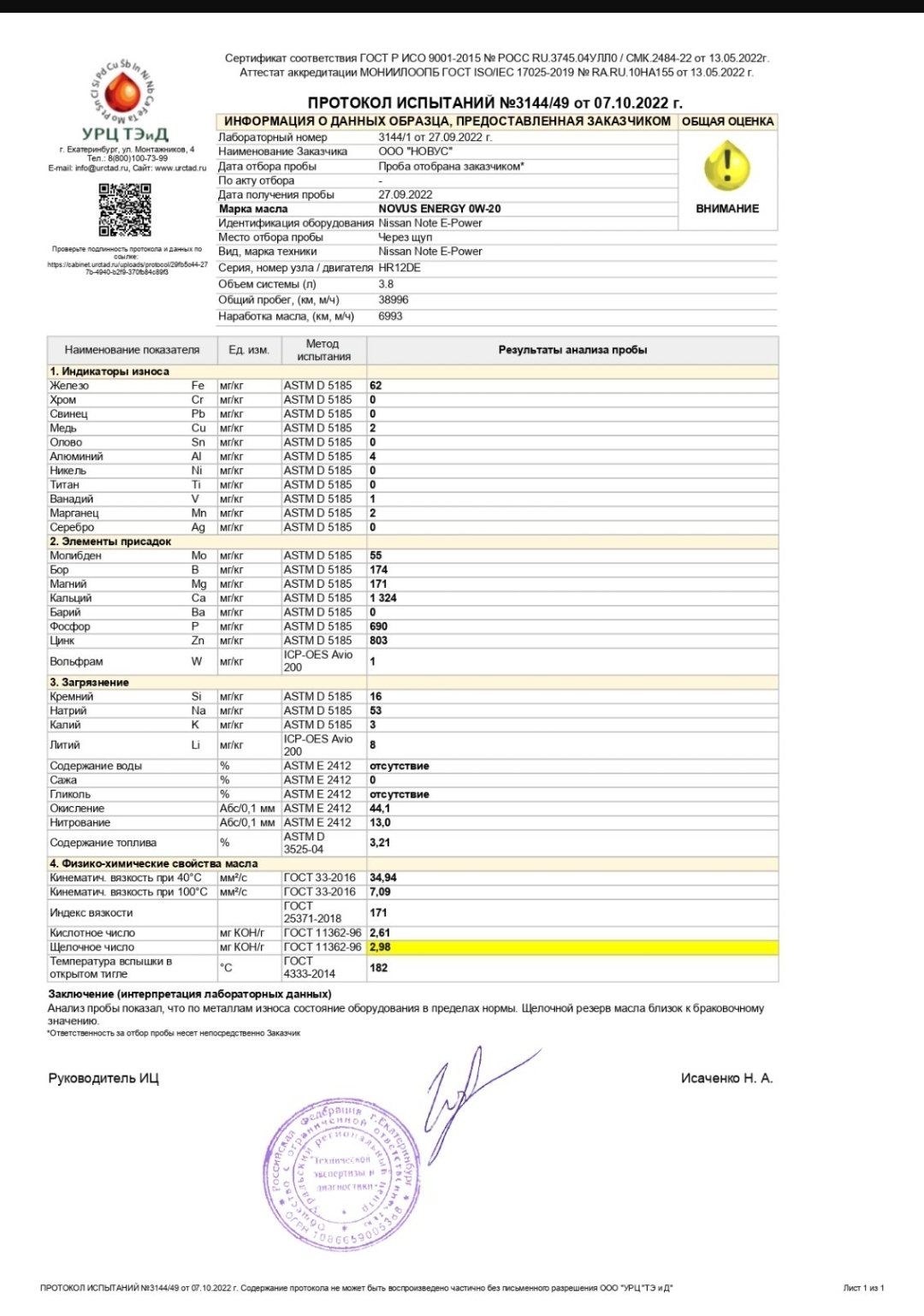

Гибрид, постоянно холодный двигатель, частые пуски мотора. У всех строгает железо и льет бенз. Тем не менее, на ДВ уже много таких Енотов  с пробегами под 300.
Ниже для сравнения анализы с таких машин с нашего форума, спасибо авторам этих анализов.
для енотов это нормальный износ, и поливание топливом. alex323 это ты получается первый анализ с него сделал?
