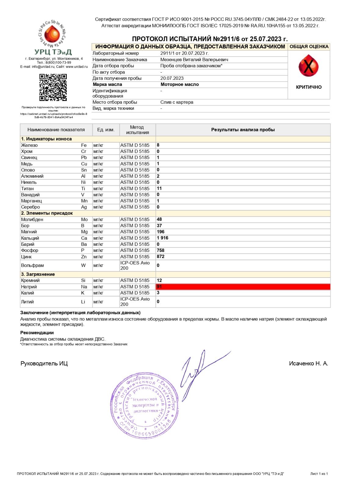

Вот мой второй анализ с Енота
На миксе железа 8ррм , натрий и титан от Кастрола
