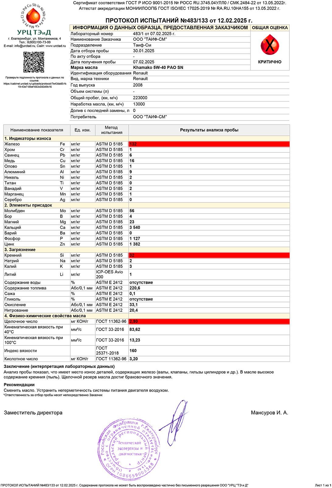

Khamako 5W-40 PAO SN на Renault Koleos после 13000км
Масло: KHAMAKO 5W40 PAO SN
Автомобиль: Renault Koleos
Общий пробег на одометре: 223000
Пробег на масле: 13000
Средняя скорость:
средний расход:
Доливки масла: нет
Присутствие отложений в двигателе ДО: нет
Присутствие отложений в двигателе ПОСЛЕ: нет
Автозапуск по времени: нет
Наличие чип-тюнинга: нет
ГРМ: цепь
Предпусковые подогревы:
Период эксплуатации:
Срок эксплуатации:
Топливо: 92
Режимы: 30% трасса, 70% город
Фильтр масляный: оригинал
Фильтр воздушный: оригинал
Марка антифриза:
Объем заливаемого масла: 4,5л
Отбор масла: Через сливную пробку
Отбор масла проходил с горячего двигателя
Промывка промывочным маслом: нет
Предыдущие заливка: ?
Масло конечно порядочно убито моточасами, нитрация 20, окисление 33, в масле где эстеров как я понимаю нет.
Что то с двигателем? Свинец, медь, железо повышены. Хотя хром нормальные 1ppm...
Или на нем просто больше ездили чем 13 000км? Тут моточасов 500 должно быть...

4 минуты назад, torcon сказал:
Шейки коленвала с вкладышами задраны, масло явно с абразивом.
Уф...не мотор , а токарный станок прям :bad:
9 минут назад, Golfreef сказал:
не в пользу масла
Ну почему же, кислотное тока начало расти, а щелочное упало до минимума. Масло просто выжато в ноль, а отработало то нормально, полимер не развалился даже особо.

думаю внутри там это масло.

16 минут назад, And сказал:
Нечасто увидишь анализ с полностью убитым маслом. А в убитом моторе и того реже. Хорошо прожарилось, нитрирование выросло до немыслимых значений.

Этот мотор и масло то убил нехило, либо по неисправности своей, либо по количеству моточасов. Считай масло полнозольник, 3500ppm кальция, тут щелочное наверное 11-12.
