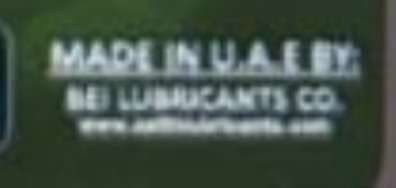

А чьё производство?

17 минут назад, Yurij сказал:
А чьё производство?
На фото этикетки - арабия

26 минут назад, Yurij сказал:
А чьё производство?
Эмираты
