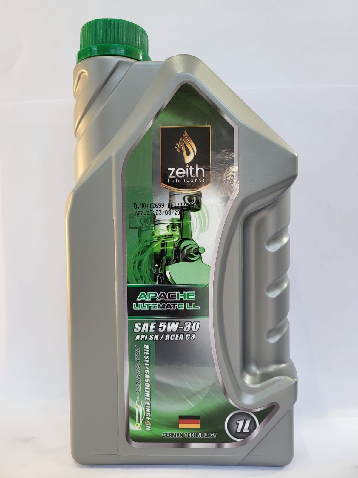

Zeith Apache Ultimate LL 5W-30 свежее за анализ спасибо официальному представителю Zeith ООО "Стиль Авто".
Образец на анализ отправлял официальный представитель.
Zeith Apache Ultimate LL 5W-30 URC копия.jpgZeith Apache Ultimate LL 5W-30 1.jpegZeith Apache Ultimate LL 5W-30 2.jpeg
Масло заявлено как: API SN/CF; ACEA C3; MB 229.51; VW 504/507; BMW Longlife-04; Porsche C30; GM Dexos 2.
ИК спектр Фурье, говорит о том, что масло на гидрокрекинге VHVI. Большое количество сукцинимидных дисперсантов. Аминные антиоксиданты.
(анализ был в 2024 году, поэтому пики по старому низкие).

даже в золу на p6080a уложились )
Тот редкий случай когда пакет присадок Infineum P6080А не сильно превысил зольность сульфатную. Обычно это 0,86-0,89%. А тут 0,81. :)
gentechnik я думаю это неточность метода :D Мы все знаем сколько этот пакет дает... Такое точно раз в 10 лет случается. :D
torcon да я поэтому и удивился ))
На сайте написано что оно на ПАО...
Изменено пользователем prv21
добавления ПАО, я здесь не вижу по ИК. Это гидрокрекинг, не самый самый III+ даже, обычный гидрокрекинг. Но в целом масло хорошее.
