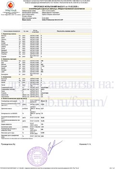

Sintec Professional 0W-30 C2 API SP свежее за анализ спасибо форумчанину AlexDr.
образец закупал и отправлял в лабу AlexDr.
Sintec Professional 0W-30 C2 API SP (VOA BASE) копия.jpgSintec Professional 0W-30 C2 API SP URC копия.jpgSintec Professional 0W-30 C2 API SP 1.jpgSintec Professional 0W-30 C2 API SP 2.jpg

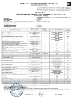

Масло заявлено как: API SP; ACEA C2; ST JLR.03.5007; PSA B71 2312; Toyota, Honda, Subaru, Haval, Chery, Exeed, Omoda, Geely.

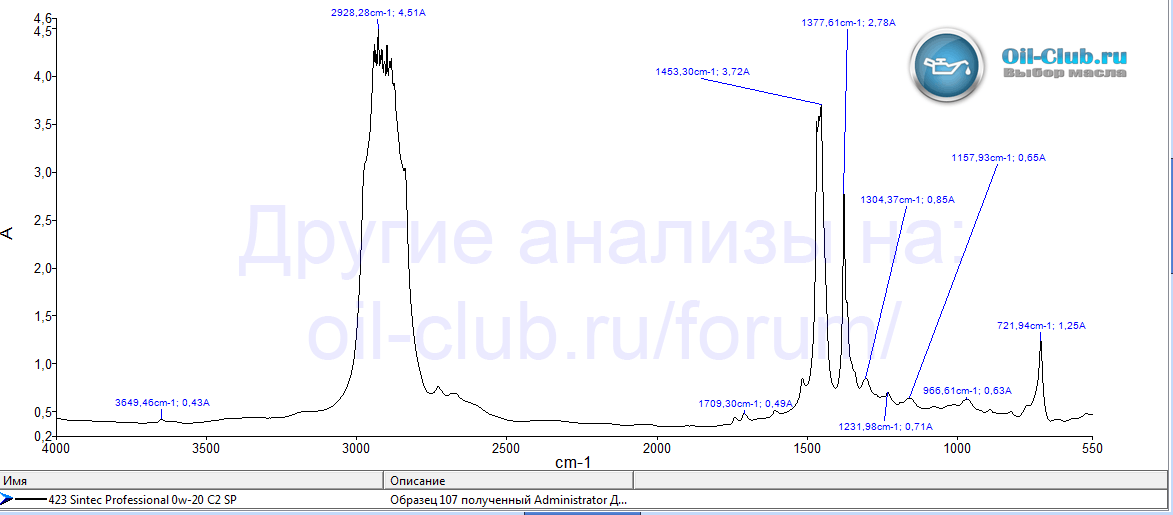

ИК спектр Фурье
600171 - Sintec Professional 0W-30 C2 API SP 1L
600172 - Sintec Professional 0W-30 C2 API SP 205L
В общем это линейка Premium 9000 на ПАО + VHVI. Пакет присадок китайский Richful RF6188E.
Можно сравнить например с Sintec Premium C3 0W-30, так как Premium 9000 С2 у нас анализа нет.

torcon , CCS при -35С, а не при -30С должно быть в первой таблице. Поправьте, плиз).
ошибка на листе OilClub: CCS -30 указана, а на листе УРЦ -35 как и полагается для 0w
Масло в анализе 2х летней давности, в более свежих другой пакет уже
8 минут назад, XAKEPCOH сказал:
спасибо исправил.
Да образец получается уже староват был. Если верить паспорту - оно без молибдена, то есть другой пакет присадок.
