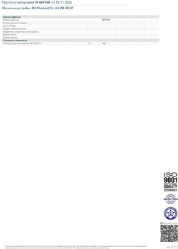

Hanguk Cworks Motor Oil 0W-20 API SP свежее
Hanguk Cworks Motor Oil 0W-20 API SP свежее за анализ спасибо официальному представителю Cworks.
Образец на анализ отправлял официальный представитель Cworks.

Масло заявлено как: API SP; ILSAC GF-6A.

как обладатель ВАГа смотрю на вспышку, тут прям грусть, печаль, тоска....
P.S. Масло конечно не для ВАГа, но вспышка удручяет... температура поршня и в зоне МСК порядка 200, зачастую + градусов...

Как то скромненько и по щелочному и по вспышке, да и молибдена пожалели...
А железо и алюминий кто в свежее масло уже настрогал? Не уж то насос в подвале?

dasin так температура вспышки измерена в закрытом тигле, поэтому она низкая. Если бы МИЦГСМ измерила вспышку в открытом тигле, была бы 225 например.
Никита66 железо 2ppm это космический мусор, не обращайте вы на это внимание, так выдает анализатор ICP. Просто кто то фильтрует эти данные, кто то нет.
Молибдена не пожалели, так надо - это пакет присадок по моему Afton Hitec. Уже встречались такие масла в наших анализах.

По поводу молибдена. Не могу не поддержать Lubrizol, на пакете которого сделано это масло
по вспышке - этот параметр масла не регламентирован ни одной спецификацией/допуском (а здесь она измерена в закрытом тигле - в открытом была бы точно выше)
не надо на него смотреть
исправному мотору вообще без разницы эта вспышка
и уж тем более холодным азиатским атмо-мотрам, для коих это масло и создано

Еще один прибыл в ряду корейцев типа Micking, X-Teer, Livcar и т.п. Интересно было бы увидеть CCS. Цены, пока, на него, явно завышены.

Ну это Вы зря на счет не регламентирован, но порог там низкий. Здесь вспышка самая обычная, нормальная.
пардоньте
я только ILSAC посмотрел
API пролистнул
да, пороги низкие:
185 - в закрытом
200 - в открытом
приношу извинения за введение в заблуждение :hi:
