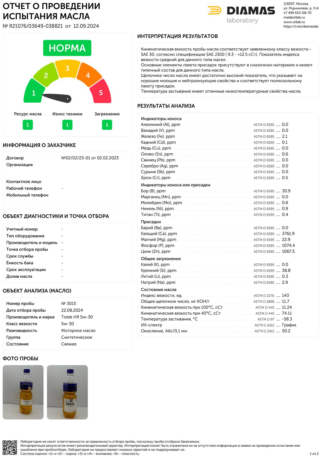

17 февраля 20251 г Закреплён Тотек HR 5W-30 cвежее Анализ масла делал осенью. Партия 24-140 от 16.05.2024

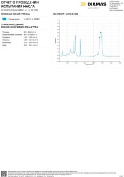

17 февраля 20251 г 5W-30 с индексом вязкости 143 - странно. Вязкость при 40С = 74 - гуще чем самые густые ACEA C3 - странно. Пакет присадок какой то крафт. Но из особенностей, масло скорее всего на ПАО + эстеры. Окисление высокое. Температура застывания -58С. Архаично, с вязкостью приколы какие то, но CCS возможно сдаст как 5W-30 за счет ПАО. Тут нужен более подробный анализ.
17 февраля 20251 г Автор 12 минут назад, torcon сказал: 5W-30 с индексом вязкости 143 - странно. Вязкость при 40С = 74 - гуще чем самые густые ACEA C3 - странно. Пакет присадок какой то крафт. Но из особенностей, масло скорее всего на ПАО + эстеры. Окисление высокое. Температура застывания -58С. Архаично, с вязкостью приколы какие то, но CCS возможно сдаст как 5W-30 за счет ПАО. Тут нужен более подробный анализ. При -30 этой зимой совсем не мутнело и текучесть практически не меняла. Стоит на балконе на улице за окном всю зиму
17 февраля 20251 г Подтверждается, значит ПАО + Эстеры. А индекс такой низкий? Ну потому что у Татнефти такое ПАО с низкими индексами... Так то крепкое, неплохое масло должно быть, вот только экономия топлива никакая с такой высокой вязкостью при 40С. И CCS надо проверять, возможно не сдаст. Густовато...
17 февраля 20251 г Автор Только что, torcon сказал: Подтверждается, значит ПАО + Эстеры. А индекс такой. Ну потому что у Татнефти такое ПАО с низкими индексами... Так то крепкое, неплохое масло должно быть, вот только экономия топлива никакая с такой высокой вязкостью при 40С. И CCS надо проверять, возможно не сдаст. Густовато... Можно сделать дополнительно в МицГСМ. Надо договор с ними заключить и сдать.
17 февраля 20251 г Ну если тебе самому интересно конечно, я об этом производителе свое мнение давно сформировал.
17 февраля 20251 г Автор 13 минут назад, torcon сказал: Ну если тебе самому интересно конечно, я об этом производителе свое мнение давно сформировал. Сделаю. Выложим. Та же банка еще осталась. С нее и отправим. Как раз и сравним .

28 мая 20251 г 17.02.2025 в 13:22, torcon сказал: 5W-30 с индексом вязкости 143 - странно. Вязкость при 40С = 74 - гуще чем самые густые ACEA C3 - странно. Пакет присадок какой то крафт. Но из особенностей, масло скорее всего на ПАО + эстеры. Окисление высокое. Температура застывания -58С. Архаично, с вязкостью приколы какие то, но CCS возможно сдаст как 5W-30 за счет ПАО. Тут нужен более подробный анализ. При золе 1.1% заявляют 229.51, LL-04....
28 мая 20251 г IvanRND у жителей этой планеты своя система координат, они там 10W-30 называют 0W-20. Это же конструктор, томатный крафт! Что вы хотите? Я лично горжусь тем, что лил масло Тотек и то, что оно отечественного производителя! Прикоснулся когда то к святому.
27 сентября 20251 г Масло Acea C3, которое не соответствует этому стандарту. Очень интересное.... Ну раз начальник лаборатории Тотек подписал, значит так и должно быть
27 сентября 20251 г У них свои стандарты просто. Послушайте стримы Брыкина. По их рассказам это он Infineum'у показал как делать масло, потому что плотно с ними сотрудничает. Но эти деды, лучше чем агрессивные малолетки в ура-патриотическом угаре. Эти хоть не злые, потешные
