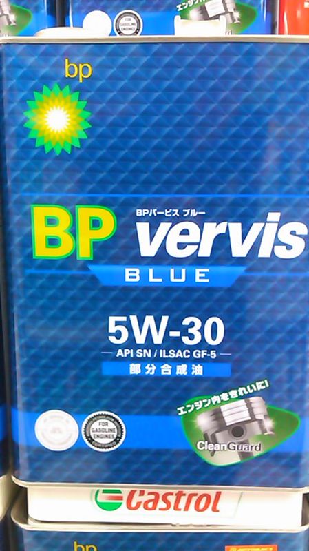

спорт
гражданская
для тёмных канистр указано что "синтетические базовые масла", серые просто "Высококачественные масла"
дизельные JASO DL-1
для старых авто
а так же
вот что пишут про "Clean Guard ™" ВР
"Clean Guard ™" ВР является новой технологией, обладает отличной диспергируемости чистить даже в такой ситуации. Вносится в масле путем диспергирования частиц загрязнений, которые произошли в двигателе, я предотвратить повторное прилипание к металлу. Поддерживать в чистом состоянии в двигатель вручную, в исполнении оригинального двигателя, удобное управлении продемонстрировала эффективность твердого топлива и экологические показатели.
на японском рынке
API : SN
ACEA : A3 / B3,A3 / B4
SAE : 0W-40
バービススポーツ 全合成油 0W-40
レーシングスペック
スーパーハイグレードオイル
特徴
サーキット走行やスポーツ走行を想定して開発された高性能レーシングスペックオイルです。
ベースオイルに全合成油を採用し、卓越した耐熱性とエンジン保護性能を実現、エンジンの焼き付きを防止します。
粘性抵抗を抑え、低フリクションロス設計により、エンジン本来のパワーを引き出し、優れたアクセルレスポンスを実現します。
Спорт 0W-40 Синтетическое масло все
Spec гоночных
Супер высококачественной нефти
особенность
Это высокопроизводительное гоночной спецификации масла была разработана в предположении вождение вождение схемы и спорта.
Принять все синтетические масла базовые масла, теплостойкости и защиты двигателя, производительность совершенства, я буду предотвратить захват двигателя.
Уменьшить вязкое сопротивление, низкий дизайна потери на трение, выдернуть шнур из исходного двигателя, мы достигаем отличный ответ ускорителя.
