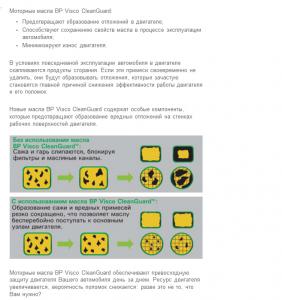

Ну что ж товарисчи эксперты, залил сегодня вискарика сутра по раньше и погнал в Харьков по делам (180 км. в одну сторону). Показалось стал немного порезче отклик на газ, и на ХХ потише стала работать машина, но я думаю это скорей всего из-за свежего масла и HTHS поменьше чем у x-cess. Будим юзать, интересно понаблюдать за угаром и системой Clean Guard :D мотыль оставил после себя чистоту http://www.oil-club.ru/forum/topic/40-promivka-dvigatelja-pjatiminutka-moet/page__st__645 тут есть фото, поэтому есть с чем сравнивать.

Этот ВР вроде очень хорошо моет, несмотря на не самое высокое щелочное. типа там присадки моющие на основе нейтральных солей...
не знаю,чЁ он там содержит этот CleanGuard,а на сайте все зашифровано
типа,как в кинЕ-"сказать про сон не сон,все равно что про не сон сказать сон..." :D
Но тем не мене,мне нравится.Прошел на Ём уже тык двадцать.
Мотор однозначно тише стал работать,чем на Mobil 0W40(дилерское),а субин оппозит не самый тихий мотор.
Вот жаль в горловину не заглянуть :(
