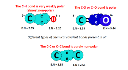

7 февраля 20251 г 18 часов назад, Шиза сказал: Зачем сюда нести мифы? Эта отрасль во многом на мифах держится Некоторые на них просто смотрят со стороны, некоторые их активно продвигают, а большинство их "глотает" и говорит спасибо... GTL - изопарафиновое базовое масло, которое состоит из углеводородов со связями С-С и С-Н: Изменено 8 февраля 20251 г пользователем SAE88

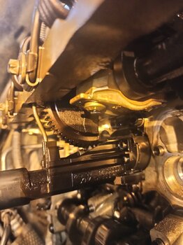

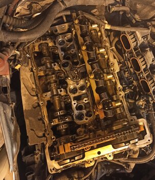

25 марта 20251 г 23.03.2025 в 18:19, SaintBeaver сказал: Зола 1.2 ТЗ -57°С, а само 5w30 Noack 6.7% TBN 13... Это масло - сплошной полимер/адский коктейль и чемпион по засеранию моторов. Всё тесет, всё меняется, а масла в фирменных банках остаются худшим выбором, который можно сделать в мотор bmw... Да и в любой другой мотор тоже (-: Молодцы, держат марку, я доволен. Разбирал я как-то мотор который первые 260ткм ходил на этом масле с интервалами 10ткм. Если будет возможность покажите где он тут засран)))
