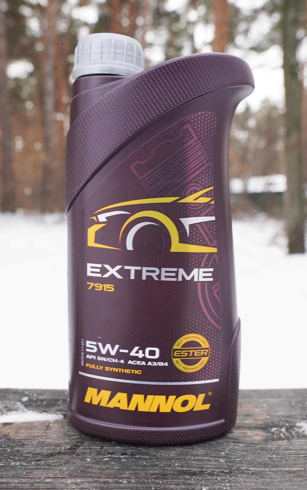

Mannol Extreme 5W-40 7915 API SN свежее
Mannol Extreme 5W-40 7915 API SN свежее за анализ спасибо форумчанам SE_AL +500, Projector, bananza93.
Образец закупал в рознице, Масломарт Тюмень.
Mannol Extreme 5W-40 7915 API SN (VOA BASE) копия.jpgMannol Extreme 5W-40 7915 API SN URC копия.jpgMannol Extreme 5W-40 7915 API SN 1.JPGMannol Extreme 5W-40 7915 API SN 2.JPG
Масло заявлено как: API SN; ACEA A3/B4; MB 229.5; MB 226.5; VW 502/505; BMW LL-01; Renault RN0710/ARN0700; Porsche A40; JASO MA2.
1) Вязкость при 100С = 14,60 соответствует 5W-40, однако CCS при -30С = 6804 - завалена. То есть, это масло не удовлетворяет стандарту SAE J300, его нельзя назвать 5W-40.
2) Щелочное число = 10 - нормальное, высокое. Щелочное должно долго срабатываться, запас большой, с этой стороны у масла проблем нет. Единственное, что сульфонатный пакет присадок которым добились такого высокого щелочного числа - дает много золы.
3) Зольность сульфатная = 1,44% - то о чем я говорил. Необычно высокая зольность сульфатная. Претензий к ней, в общем то нет. Спецификация MB 229.5 позволяет зольность до 1.6%. Но по этому параметру можно сказать, что пакет присадок не самый современный. Я бы сказал старая архаика.
4) Температура вспышки = 225С - нормальная, обычная.
5) А вот NOACK у масла MB 229.5, должен быть меньше или равно 10%. Mannol Extreme выдал 11,9% - завалил.
6) Так же, он завалил низкотемпературный тест, вязкость динамическая CCS при -30С = 6804мПас. Не на много завалил, Вы этого скорее всего не ощутите двигателем, но несоответствие стандарту SAE J300 есть.
7) Температура застывания -46С - отличная. Особенно для 5W-40. Тут у него проблем нет, однако при запуске будет густовато - об этом говорит CCS в пункте 7).
8) Содержание серы = 0,427% высокое. Современные пакеты MB 229.5 содержат 0,190%-0,220% серы. Здесь скорее всего, не современный пакет присадок на сульфонатах кальция + добавление минералки 1й группы. (напомню, ни по одной рецептуре со спецификацией MB 229.5, минералку в качестве базового масла, не добавляют.)
9) Пакет присадок мне не известный. Больше похож на левый, который не имеет соответствия MB 229.5. Молибден здесь в таком малом содержании, и в таком архаичном пакете присадок, что скорее всего это просто загрязнение от замеса прошлой партии. Похоже что чисткой емкостей и рукавов никто не заморачивается. (это не страшный косяк, у многих такое встречается в наши дни). Нормальное содержание противоизносных присадок - фосфор, цинк. Есть дисперсанты на основе борированных сукцинимидов, по ИК спектру их не много. Ну и основная моющая присадка - кальций. Пакет хоть и не современный, и скорее всего даже не MB 229.5, но жирненький.
10) Нам обещали на банке эстеры. Судя по параметру окисление 9,8 - их либо нет, либо очень мало. Например 1%.
ИК спектр Фурье. Гидрокрекинг VHVI с добавлением минералки 1 группы (0,95 по старому). Аминных антиокислителей нет. Дисперсантов малое количество (0,39 по старому как на ILSAC). Эстеры около 1%.
Вывод: Mannol Extreme завалил вязкость динамическую CCS при -30С = 6804 - это не 5W-40, а 10W-40 по факту. Завалил NOACK = 11,9% а должно быть 10% или меньше. Много золы. Много серы. Пакет присадок архаичный, скорее всего на 99%, что левый конструктор - не имеет он никаких MB 229.5. Эстеров гомеопатически мало. Антиоксидантов мало. Дисперсантов мало. Планета железяка.
