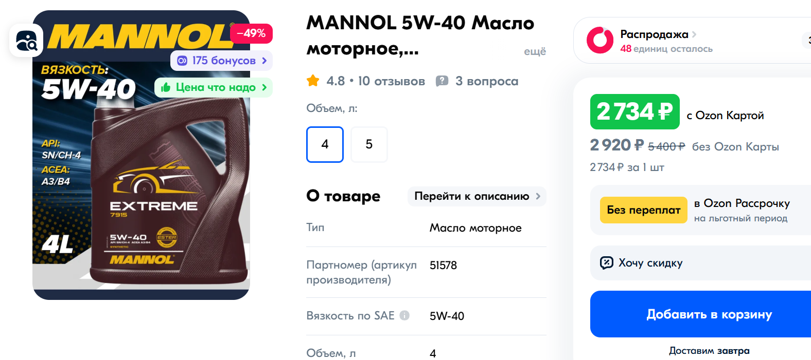

18 часов назад, Ivaylo Dimov сказал:
Подойдет и для Москвича, и для Жигулей.
Но зачем? Когда нет преимущества ни в цене, ни в качестве?
Скажите на милость, я для своих Жигулей вот за ЭТИ деньги вот ТАКОГО качества покупать буду?
Павел-1966
Ирония Павла, сарказм, прибалтийский мусор используется только для смазки старых и ржавых петель.
Оригинал похожий на подделку.
