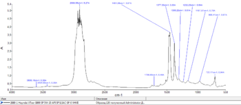

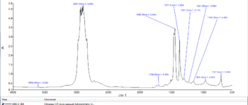

13 декабря 20241 г Популярное сообщение Закреплён Изменения в ИК спектрах - декабрь 2024 В связи с последними изменениями в тестировании масел на ИК спектрометре. (вышла из строя кувета, ждем новую). А эти изменения, мы сразу увидели в ИК спектрах, когда пики стали выше (кряк стал показываться как кряк + ПАО итд). Взяли известные образцы и просветили на новой кувете. Чтобы определить эту разницу точно. Вот результаты - одно и тоже масло Sintec Premium 9000 5W-30 A3/B4, просветили когда то в процессе анализа, и потом на новой установке. Старая версия ИК спектра Новая версия ИК спектра Другой образец Volga Oil Premium 5W-40 API SN: Старая версия Новая версия Как видим разница в высоте пиков составляет 0,08-0,09. Прошу ее учитывать! Эта тема создана специально, что бы сюда посылать неосведомленных.

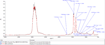

7 июля 20251 г Автор С новой куветой пики на старую позицию похоже не возвратились! Вот сравнение одного масла на временной кувете, которая недавно была, и на новой оригинальной. Теперь разница в высотах пика не 0,9, а 0,6. временная новая оригинал Сравнение пиков Мы с этим сталкивались, когда в других лабах ИК спектры показывали другие высоты - дело в куветах... Понаблюдаю за новыми анализами на новой кувете, и пойму какие высоты должны быть теперь у кряка, GTL, ПАО итд. Сейчас пока определенно сказать не могу.
30 июля 20251 г Автор Популярное сообщение В общем высоты пиков в ИК спектрах, вернулись с новой оригинальной куветой на прежние значения! Большое спасибо за проделанную работу @Северянин Одно и тоже масло, из одной партии, просветили на ИК. апрель2023(старая кувета) - март2025(временная кувета) - июль2025(новая кувета).
