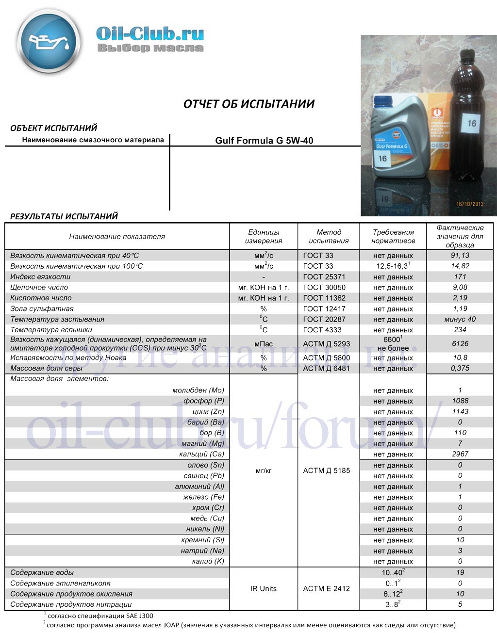

Gulf Formula G 5W-40 свежее
Gulf Formula G 5W-40 свежее за анализ спасибо интернет-магазину OEM-OIL

batch: 083492 25-07-2012
От Gulf Formula GX 5W-40 отличия в пределах погрешности измерений и колебаний между партиями. Может, спектр более значительную разницу покажет?
Темп. застывания -40 для 5-40 вроде неплохо. Надеюсь, такое же 5-30 будет не хуже.
на сайте вроде -39, покрайней мере на GX так, тут самое главное что производитель не указал -45 , а получилось -40, а как раз наоборот -39, а получилось -40.
Производитель указал -42 и щелочное 10.1

Походу GULF Formula GX и G,с одной бочки !! ))
Для зажигалок,вполне зачетное масло,за эту цену !!!

Р.Р вроде -40......чот непойму.......
Пишут, что ПАО 1-5%
http://www.gulf.nl/fileadmin/user_upload/sheets_EN/01_passenger_car/safety/1210%20Gulf%20Formula%20G%205W-40.pdf
А у GX база вроде та же, но при 40гр. оно пожиже
http://www.gulf.nl/fileadmin/user_upload/sheets_EN/01_passenger_car/safety/1222%20Gulf%20Formula%20GX%205W-40.pdf

Вероятно речь о polyolefin polyamine succinimide, polyol - так это моюще-диспергирующая присадка, входит во многие моторные масла.
Основа её - ПОЛИОЛЕФИНЫ, а это ещё не поли-АЛЬФА-олефины.
В Gulf Formula G 5W-40 ПАО нет. База - гидрокрекинговая 75-80%
Позволю себе дополнить: это беззольный (и нещелочной?) дисперсант - ловушка для нерастворимых в масле примесей

Polyolefin polyamine succinimide, Polyol - является в этом масле беззольным дисперсантом.
Мало про это масло поговорили. Допуски хорошие. Цена ниже 2 тысяч за 5 литров. Показатели вполне приличные. Середнячок?
Середнячок?
да
@Garant, оно сейчас скорее всего уже другое, меньше цинка фосфора, меньше серы, возможен другой пакет присадок. Но так как масло не популярно, есть большая вероятность что ты такое как здесь и купишь. :) Старой версии.
