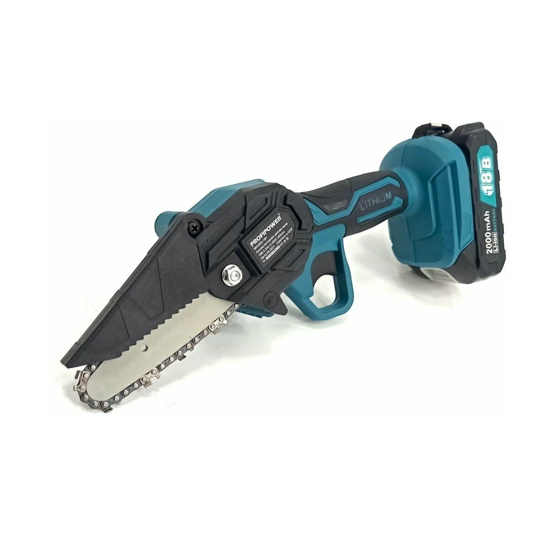

16 часов назад, SELENGER сказал:
А что посоветуете по смазки цепи , в маленькую походную электропилу ? Чтобы можно было взять с собой в дорогу например , и при необходимости подсмазывать цепь ... Может есть какой нить не дорогой аэрозоль - спрей ? Было бы удобно в применении .
з.ы по старинке налил моторного масла в металлический пузырек из под топлива зажигалки зиппо . Так оно каким то боком разгерметилось и вылилось все ((( Теперь ломаю голову что лучше брать в дорогу , на природу ...  И в какой емкости ...
В ней нет масляного бачка?Это что за экземпляр.
27.11.2024 в 08:37, Юра Робинзон сказал:
Нету , она простая , попилил кстати говоря я много чего , и благодаря своеврененной смазки цепи цепь еще более менее жива ) Но хочется тем не менее пролить цепи жизнь , да и со смазанной цепью как то все идет более плавно .
