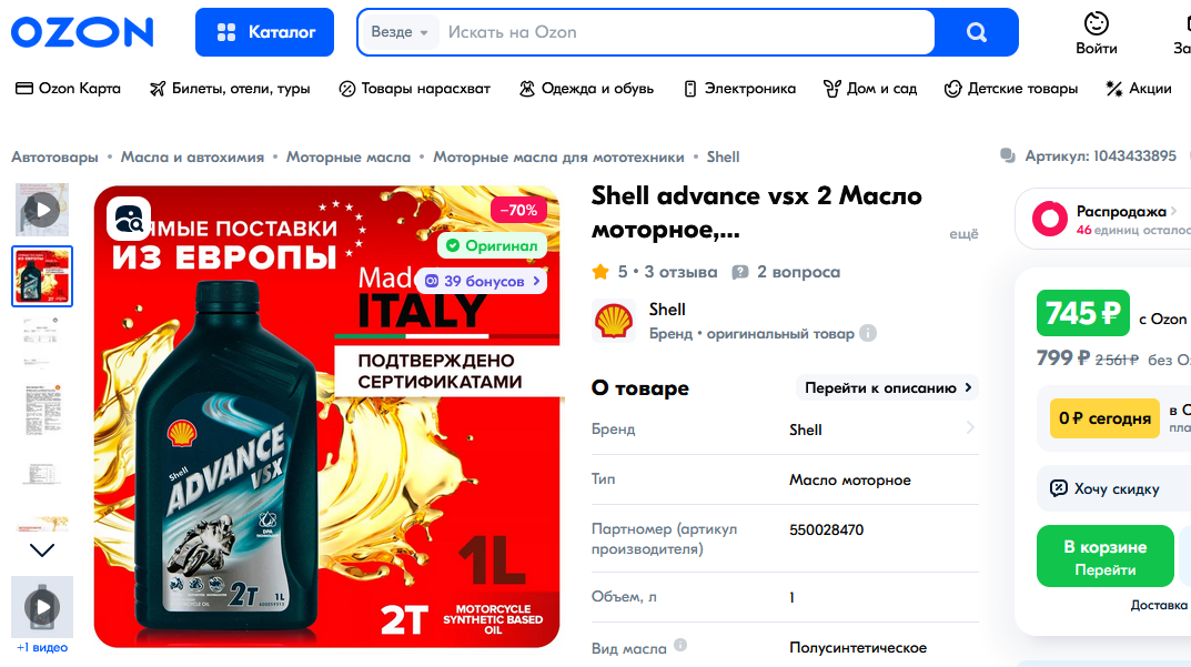

SL1 боязно на озоне брать гсм.
Думаю взять Valvoline DURABLEND 2T Артикул 862010 в Автодоке  с направления Дистрибьютер за 1127 р. Как считаете?
Смущает конечно что на всех канистрах масел 2т "с именем" нарисованы мотоциклы, а мне надо в садовую технику.
Изменено пользователем garald50
5 минут назад, garald50 сказал:
Смущает конечно что на всех канистрах масел 2т с именем нарисованы мотоциклы, а мне надо в садовую технику.
Без разницы.
6 минут назад, garald50 сказал:
Думаю Valvoline DURABLEND 2T Артикул 862010 в Автодоке  с направления Дистрибьютер за 1127 р. Как считаете?
Можно брать, если перестраховаться хотите!
Сейчас как раз тема горячая есть про поддельную трансмиссионку Valvoline:).
7 минут назад, garald50 сказал:
2T я бы не боялся.
garald50 С триммером на этикетке можете купить Mol:). Европейское масло и бренд не подделывают. Упаковка экономичная, если косить не много.
