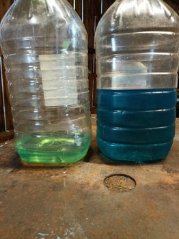

Народ, скажите пожалуйста. Купил масло сегодня на Вайлдберриз POLYMERIUM X-GARDEN 2Т. Проверку по коду на крышке прошло, а вот цвет стал совсем другим. Кто в курсе, это нормально или нет? Было зелёное, стало синее
Алексей6903 Напишите этот вопрос производителю через обратную связь на сайте. А ответ опубликуйте здесь, очень интересно что ответят
