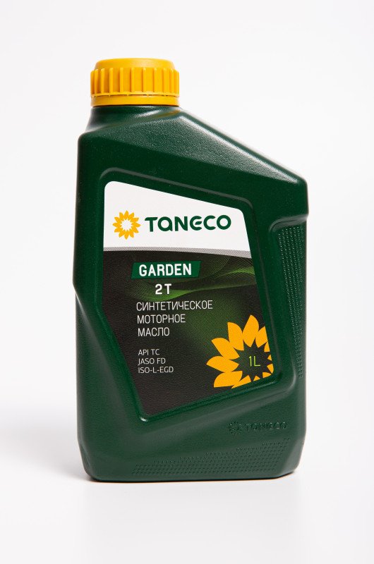

А кто-то использовал синтетическое масло Танеко Гарден 2Т? Что скажете?
