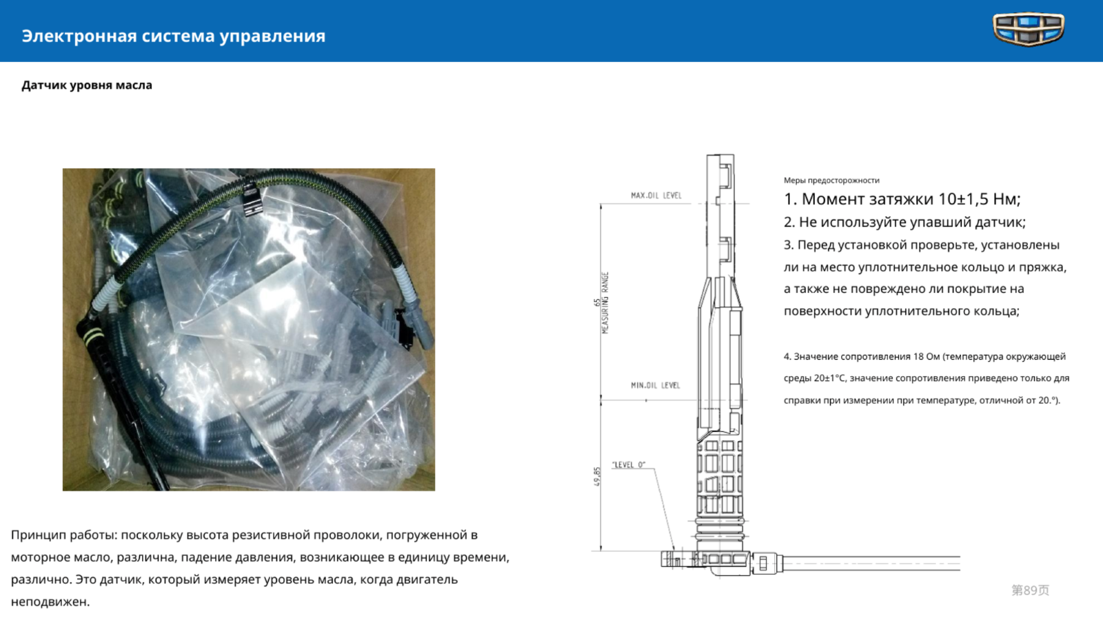

смысл в нём, если только через ELM можно увидеть температуру...
17 минут назад, seven777 сказал:
На Монджаро выводится, но просто картинка. В инете много по этому поводу инфы.
Кстати да, даже на драйве находил человека который заводил машину с пустым картером и на приборке показывало нормальный уровень...
1 минуту назад, steamroller сказал:
возможно не все реализовано или криво реализовано, тот же датчик уровня масла есть, а вот почему он показывает чепуху нужно разбираться
наверное прогреть надо, что бы показал , что масла нет:sarcastic:
скорее всего датчик уровня масла гавно китайское или прошивка кривая

Я бы сказал, что хер проверишь уровень масла)))) на приборке картинка, с отметкой между мин и макс, а физического щупа нет)
Да это ж страшный сон владельца Весты с 1,8... :shok:

2 часа назад, steamroller сказал:
Там человек ездил и с 3 и с 4 литрами масла, а датчик показывал середину. Не один раз заводил, глушил, там даже эксперимент не на один день получился. Когда проверяешь через ELM то показывает разницу сразу. Машина стоит под уклон, сразу другие показания.
